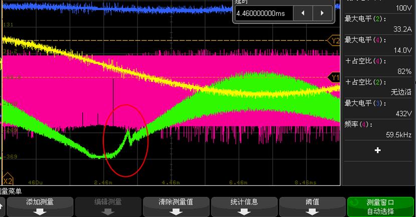

大家好、
在低压线路中、客户发现在电路板和 EVM 上输入电压均为零时电流失真较小、您是否经历过这种现象?
(绿色表示输入电流、黄色表示输入电压、粉红色表示 MOS 栅极驱动波形)
基因
    您好、Gene、

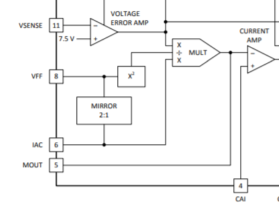

    这种非线性是 在过零附近的低输入电压下发生的。
    我认为发生这种情况的原因是电流放大器输出 CAOUT 饱和。
    乘法器输出是一个有限的直流值、电流放大器正尝试强制 CAI 正输入等于 Mout。
    此时升压电感器上的电压非常小、因此电流无法达到 设定值。
    换句话说、CAI 不等于 Mout。
    这会导致电流放大器饱和。
    上面波形上的小尖峰是由于从饱和状态恢复所致。
    该尖峰在低输入电流时发生、因此对功率因数的总体影响最小。
