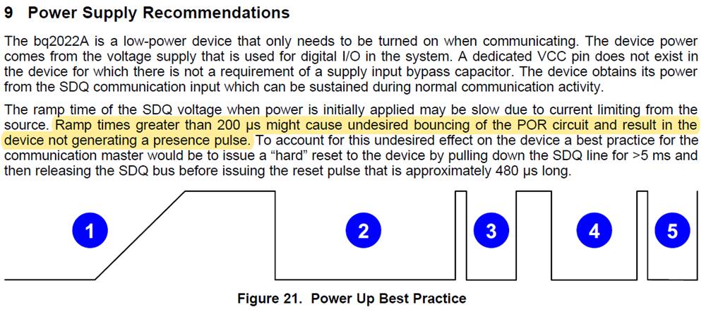

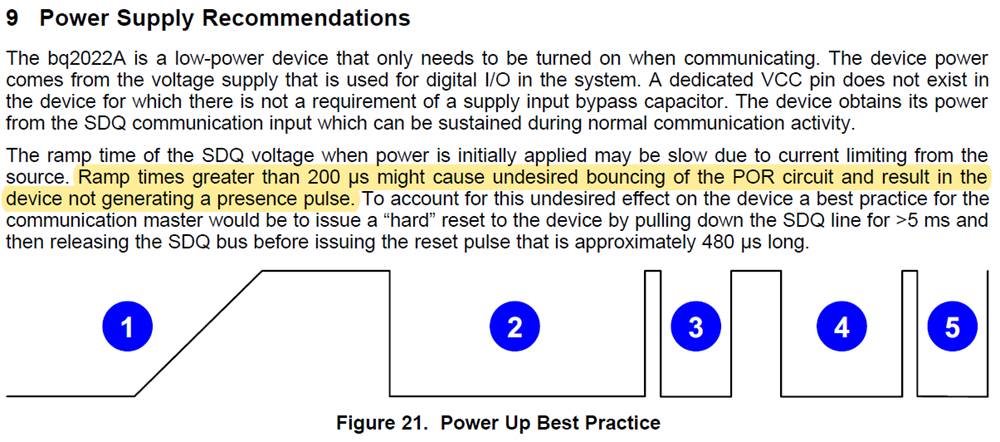

大家好、
作为标题、客户希望了解此加电限制的原因。
    您好、Shiquille、
    正如您指出的、大于200us 的斜坡时间可能会导致上电复位电路中出现问题、并导致器件不产生存在脉冲、从而导致通信问题。 为了避免出现任何问题、请遵循数据表中列出的建议、特别是大于5ms 的复位脉冲。
