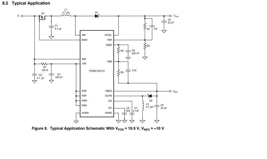

 按照数据表中的参考设计、我将 R1设置为680K、将 R2设置为120K、将 R3设置为330K、将 R4设置为49.9K。
VPOS 和 Vneg 应该 为+8和-8V、但我的电路中有+7.3和-12V。
有什么建议吗?
C9和 C10有哪些值?
      或者、您能否推荐 R1、R2、R3、R4、C9 如果我想提供+8V 和-8V、则为 C10、L1、L2值。

    对于+/-8V 输出、根据数据表中的电路计算、以下是合适的组件值:
    R1=727.3K
    R2=130K
    R3= 800K
    R4=121.2K
    L1=4.7 μ H
    L2=4.7 μ H
    c9=10pF
    C10=10pF
