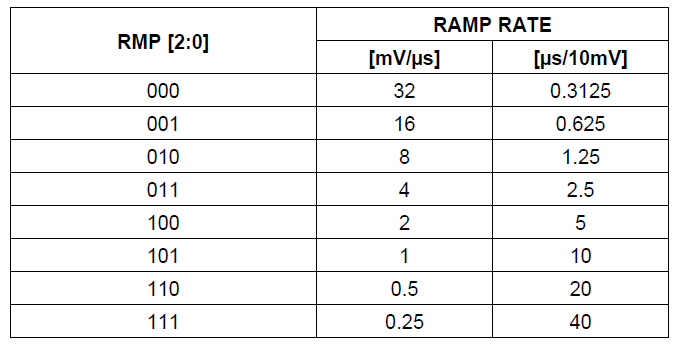

我正在研究动态电压和频率调节(DVFS)集成电路设计、该设计旨在使用片外电源管理 IC(TPS62363)来调节不同的电压。 我在 数据表中只找到由 SEL 引脚控制的电压转换示例。  如何估算 I2C 控制的电压转换时间? 我是指从 PMIC 确认 VID 数据到完成电压转换的时间。

    Noah、您好!
    斜升或斜降转换时间可使用以下公式计算。
    Excel
