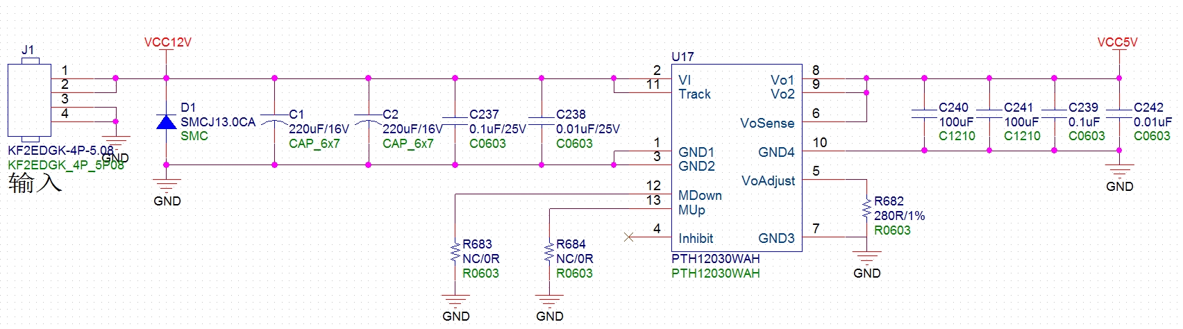

尊敬的同事:
我们的保管人 正在使用 PTH12030WH、但当它没有负载电流时、PTH12030WH 会严重升温、不能 使用手触摸。
原理图如下所示:
请帮我们检查一下。
非常感谢!
    尊敬的 Rock:
    空载时的 PTH12030WH 比室温高大约35°C;这是该器件的正常行为。
    这是由于器件上的所有损耗造成的。 大多数涉及:稳压中的开关损耗、电感器磁芯和循环电流。
    请记住、这是一种双相拓扑、因此所有损耗都是两倍。
    (我查看了原理图。 看起来还可以)
    Alejandro
