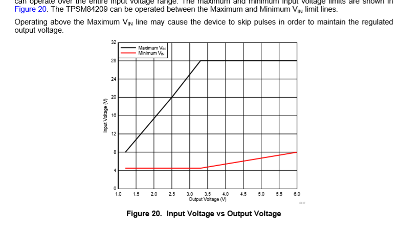

是否可以知道输入电压为12V 时的最小 Vout?
    最小 Vout 为1.2V。
    肖恩
    您好、Raphael、
    对于该器件、实际允许输出低至0.6V 的电压。 但如果输出电压过低(<1.2V)、您可能会发现两个问题。 第一个是最短导通时间。 对于低输出电压、它可能触发最小导通时间、器件将始终在跳跃模式下工作。 第二个是稳定性。 对于低输出电压、该器件需要具有外部输出电容才能保持稳定。 因此、对于 TPSM84209、我们建议客户使用高于1.2V 的输出电压。 为了避免跳跃模式、您可以参考图20上的最大 Vin 曲线。 谢谢!
    感谢您的回答。
    只需确认一下、即使图20显示12V 输入电压的最小 Vout 更接近1.7V、您说它仍然适用于1.2V?
    提前感谢、
    您好、Raphael、
    对于曲线、这意味着器件不会触发最小导通时间、并且在高于1.7V 的跳过模式下不工作。 该器件可输出1.2V 电压、但跳过模式运行时的频率会下降。 谢谢!
