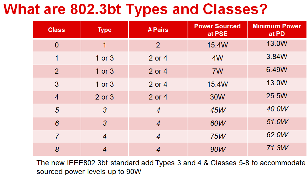

尊敬的团队:
我想知道、在具有 MSP430F5239的 TPS23880上、每个端口是否可以使用2类45W。 此解决方案是否正常?
此外、我们能否为每个端口使用2对45W? (尽管我知道这不是标准配置)
BR
Kevin
    尊敬的 Kevin:
    45W 是3类应用、而不是2类应用。 只要您知道通过2线对传输45W 功率不是标准应用、并且不希望通过合规性测试、就可以通过 MSP430系统软件来实现(设置 PEN (0x10)位后重新配置 PCUT)。 对于此应用、您是否拥有电缆的两侧? 谢谢。
