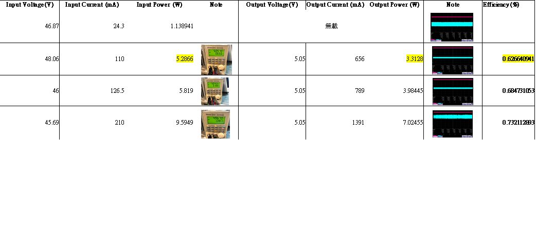

我制作了 TPS23753A 电路板、 发现效率如下
设计概念是 Vin=48V 和 Vout=5V
当 Pout=3.31W (5.05V*656mA)、引脚=5.29W (48.06V*110mA)时,效率为63%
2.当 Pout=3.98W (5.05V*789mA)、Pin =5.82W (46V*126.5mA)时,效率为68%
当 Pout=7W (5.05V*1391mA)、引脚=9.59W (45.69V*210mA)时,效率为73%
这是否合理?因为我在 TPS23753A 数据表中看不到效率表
David
    David、
    IC 数据表中未包含总体系统效率、因为它受到其他因素(如变压器)选择的严重影响。  因此、您可以在我们的 TI 参考设计测试报告中找到效率测量结果(以及纹波性能等其他测试结果)。
    我建议您访问 http://www.ti.com/reference-designs、然后 使用搜索字段将重点放在 TPS23753A 和5V 输出上、从而查看我们的 TPS23753A 参考设计产品系列。  此搜索应返回6种不同的设计供审核和考虑。  我们的设计可在80%低至90%的范围内提供效率结果(仅限转换器测量)。
    如有其他问题、请告诉我、感谢您使用德州仪器的 PoE 产品进行设计、
