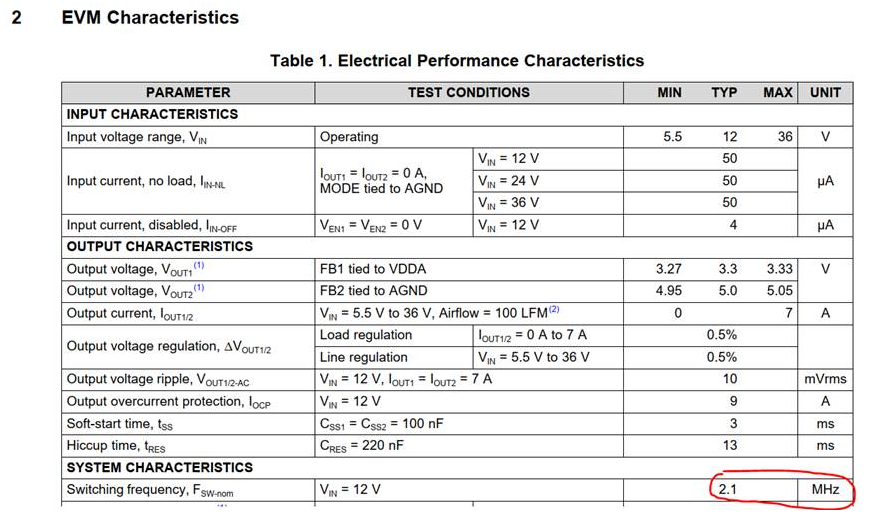

    我的客户发现、在 Vin=36V、Vout=3.3V 条件下运行时、EVM 上的 LM5143将自动降低开关频率。

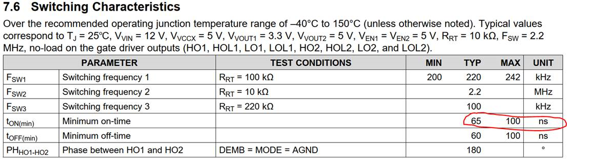

    在检查数据表后、我们发现 EVM 的原始开关频率为2.1MHz、其 Ton (min)为65ns ~ 100ns。
    TON =(Vout/Vin)/ FS => 100ns =(Vout/36V)/ 2.1MHz => Vin =~7.6V。
    LM5143似乎无法满足其要求(36V 至3.3V)、是不是?

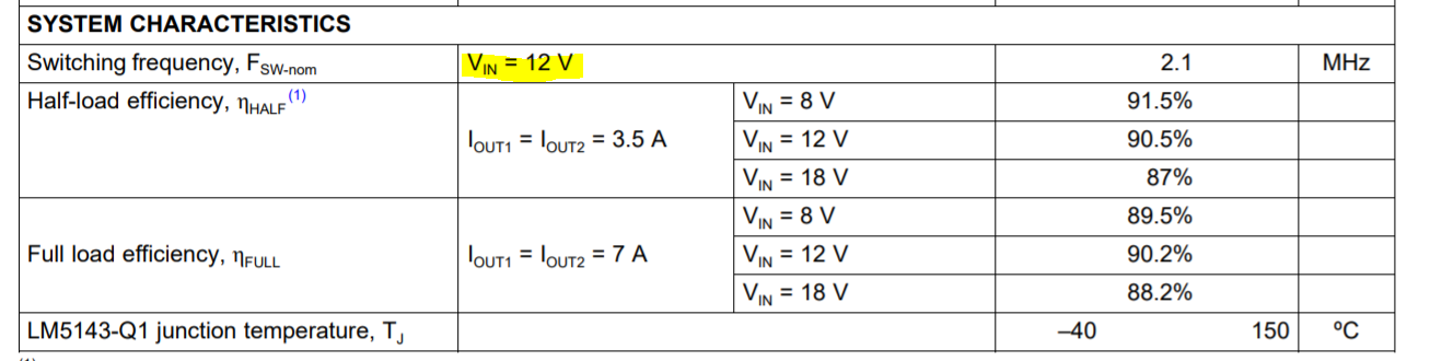

    从测试条件来看、EVM 是否仅在 Vin=12V 条件下测试 Vout=3.3V?

    是的、对于3V3输出电源轨、电压应保持在20V 以下、以便频率可以在2.1Mhz 下工作。
    您是否知道客户为什么要为36V 3V3条件设置2.1Mhz?
    李丹尼尔

    客户可以继续使用 LM5143、并将果频率更改为400kHz 或更低、以便在高电流和高环境温度条件下获得良好的热性能。
