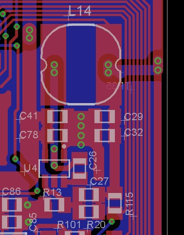

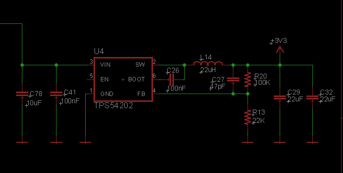

我使用 TPS54202H 作为12V 至3.3V 转换器、该转换器具有100mA 的小负载和大约500mA 的峰值电流(MCU、WiFi 模块、LoRa 模块)。 在12V 的同一总线上、另一个 TPS54202H 用于为 CAN 总线外设提供5V 电压。 电路相似、PCB 布局相同。 有时、当由常见12V 电池电压供电的300W 直流电机启动或停止(PWM 控制)时、3.3V 转换器会被损坏。 另一个5V 转换器不受影响。 在过去两个月中、这种情况发生了三次、非常罕见且难以进行故障排除、但足以破坏我的项目。 在检查损坏的 IC 后、我发现低侧输出 FET 存在短路、SW 和 GND 之间的电阻为几欧姆。 您是否有任何想法、为什么会发生这种情况? 如果我在 SW 或 VIN 处放置一个 TVS 二极管、甚至在两个引脚都接地、是否会有所帮助? 欢迎提出任何建议。

    遗憾的是、我手上没有 PCB、因此无法进行您要求的测量。 原理图和 PCB 布局如下所示:
    该器件专为 TPC54202而设计、但在第一批16块 PCB 上、误订购并放置器件 TPS54202H。 为了使电路正常工作、我必须在 VIN 和 EN 之间放置一个510K 上拉电阻器。 我将电阻器大致"在空气中"焊接在 IC 上、并用一滴环氧树脂以机械方式固定。 在我看来、问题是由电机反电动势引起的一些过压以及 SW 输出的振铃引起的。 SW 端子上的电压超过了30V 的绝对最大值、FET 短路。
    我现在正在重新设计电路、以便组装一批新的100块 PCB、由于截止日期已过、我将紧急为 IC 添加保护功能。 当然、现在将订购正确类型的 TPS54202、引脚 EN 将保持未连接状态、如原理图所示。

    布局不好、SW 引脚附近的布线过薄、仅使用一个过孔。
    您可以在 SW 和 GND 之间添加一个引导电阻器或缓冲器电路、以降低 SW 的尖峰电压。
    肖恩

    Τhank 您的建议。 由于我没有时间进行试验、我决定在 VIN 附近添加一个 SMAJ15 TVS、一个自举电阻器来减少振铃、并改进 PCB 布局。 我希望所有这些人都能帮忙,在新的一批中我不会有任何损失。
