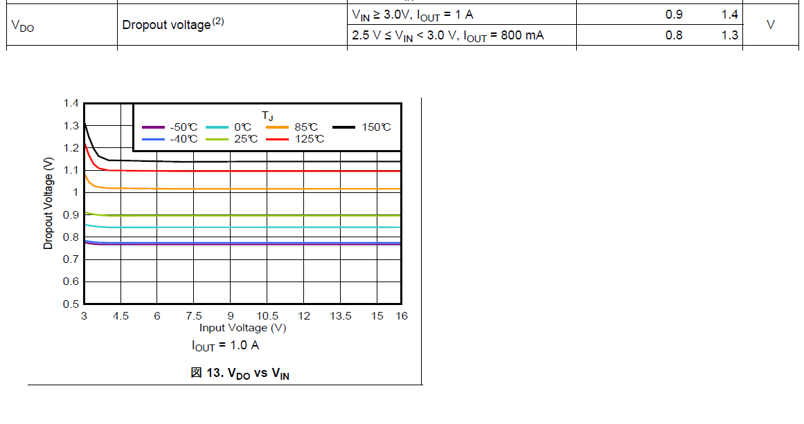

我正在考虑使用 TLV767器件。
我想向大家询问该器件的压降电压。
规格如下。
查看数据表的电气特性、在3V 或更高的电压下、压降电压最大值为1.4V。
但是、由于该数据包含3V 数据、我认为它是1.4V。
当 VIN = 6V 时、是否有最大压降电压的数据?
我在图13中看到了数据、但在 VIN = 3V、125°C 时、压降电压大约为1.2V。
这与电气特性的 MAX 1.4V 值不同。 这种差异的原因是什么?
(规格)
输入电压:6V 至9V
输出电压:大约5V (可调节的值)
输出电流:1A

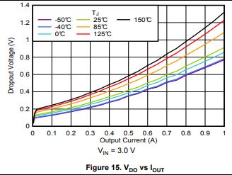

    对于线性稳压器、压差参数相对于 Vin 而言相对一致(如图13所示)。  输出电流将影响压降参数、如下面的图15所示。
    在您的应用条件下、我们建议您至少具有1.4V 的余量(Vin - Vout)、以确保稳压。

    感谢你的答复。
    在 VIN = 6V 时、是否可以认为最大压降电压为1.15V、如图所示。 13?
    由于该器件体积小、精度高、价格低廉、因此我希望使用该器件。
    由于该应用是便携式电子产品、我们预计将使用大量器件。
    您好 Kaji、
    典型特性曲线显示了典型单元的性能;而我们的电气特性表显示了经测试的最小值/最大值。 提供的曲线可让客户了解多种应用条件如何影响参数。 在图13中、它显示了温度和 Vin 如何影响压降。
    我们建议始终按照电气特性表限制进行设计;但是、您可以使用典型特性曲线和您自己的原型结果来确定是否使用较低的余量(Vin - Vout)满足您的应用要求。
