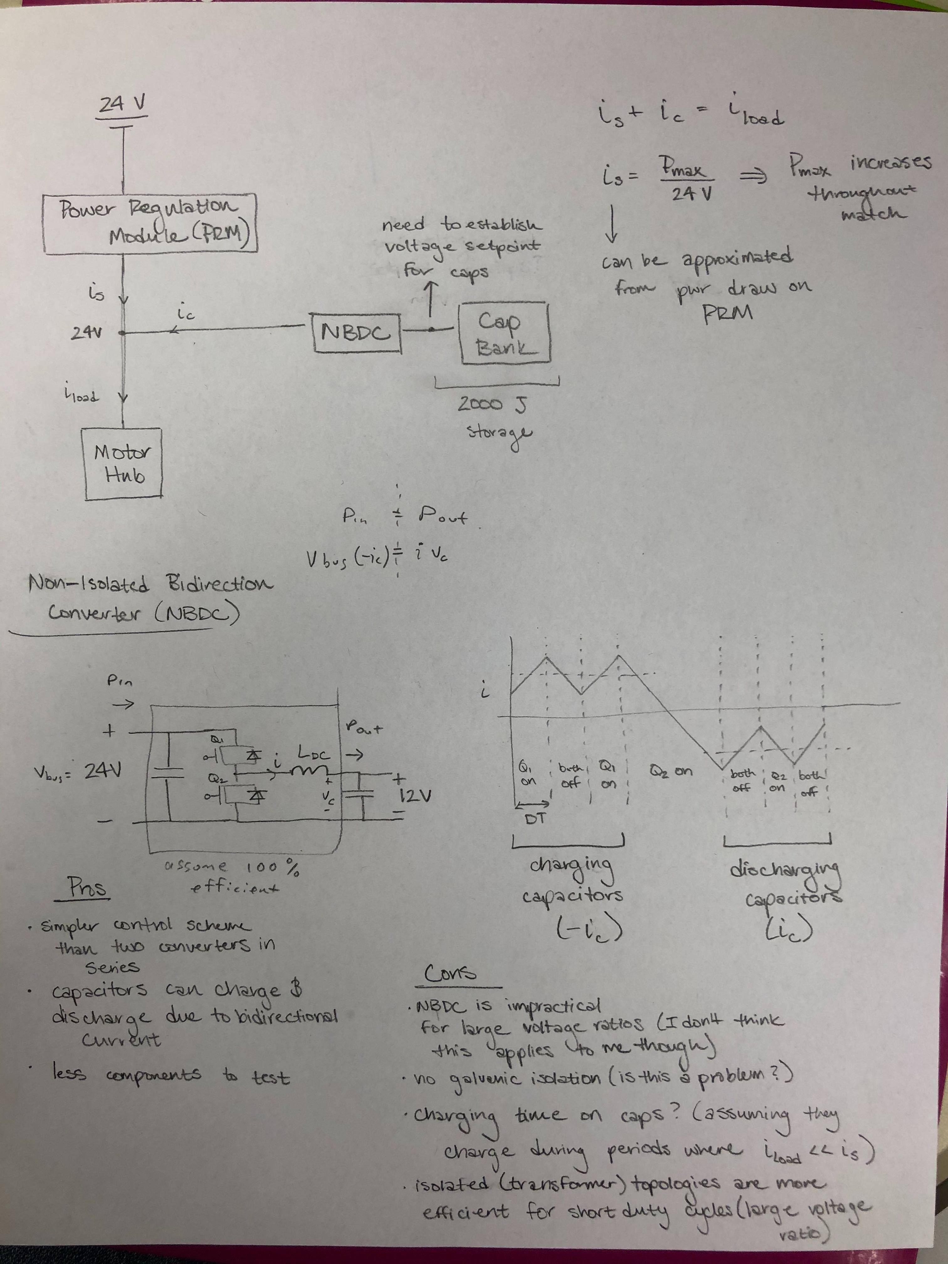

您好! 我正在开发超级电容器组的设计、我的设计目前包含一个双向直流/直流转换器、该转换器将控制电容器的充电/放电(随附方框图)。 我希望在选择合适的转换器时能有所帮助。 一些设计规格:
HV 侧:24V、电容器放电时输出约30A。
LV 侧:大约7-12V 范围、具体取决于我选择的电容器。
超级电容器组上的2000J 限制、因此优先考虑系统效率。
我正在寻找具有 C2000 DSP 的集成式转换器、最好具有几个可用于电流感应的模拟引脚、因为我的控制(以及电容器的充电/放电状态)取决于系统的其他元件、例如电机的电流消耗(下图)。
感谢您就此提供的任何帮助或建议! 如果我没有提供足够的信息或背景、请告知我。 非常感谢!
    您好 Lauren、
    感谢您发帖。  我们有一个用于双向转换器的 LM5170、它可由 DSP 通过以下简单接口进行控制:
    • DIR: 方向控制。  数字信号。  DIR="1"将电路设置为降压模式、而 DIR="0"设置为升压模式。
    • EN: 启用控制。  数字信号。  EN="1"设置 IC 进行切换、"0"停止。
    • ISET:电流设置。  模拟(ISETA)或 PWM (ISETD)信号。  通道直流电流将与 ISETA 电压电平或 ISETD 占空比成正比。
    • Iout:通道电流监控器。  与通道直流电流成比例的模拟电流源。 使用电阻器端接 IOUT 信号以转换为电压。
    不同于您的建议、LM5170实际上使用同步 FET 以实现高效率。  当主开关关闭时、同步 FET 将打开。  为了防止负电流、同步 FET 具有内置二极管仿真模式、并且不允许电感器电流在任一方向过零。 这比关闭 syncFET 更高效、并且仅使用您在图中绘制的体二极管。
