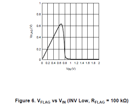

大家好、根据数据表、LM3881 在加电期间会在 Flag1-3输出端显示一个短脉冲、因为我假设输出遵循 Vin、而与 EN 引脚所述的无关。  是这样吗?
如果应由 LM3881控制的器件在 LM3881之前通电、因此0.65V 可能会因0.65V 脉冲意外启用、如何解决此问题?
如果有一个电容器连接到 EN-PIN、加电时的脉冲是否仍然出现?
    你(们)好
    是的、当 VCC 斜升时会出现尖峰(0.65V)。 如果这是一个问题  、您可以在 FLAG 引脚上使用一个分频器来减少 FLAG 的振幅、从而不启用由 LM3881控制的器件。
