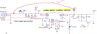

我们正在其中一个功能验证板上使用 TPS2590。 我们观察到电路板存在问题。 如果我们超过60˚C 的温度、并为电路板提供 POR (在测试用例执行之前)、或者如果在测试用例迭代之间、则在该用例中启用了 POCYCLE、但电路板无法启动。 而在这种情况下、如果启用了功能复位、而不是在测试用例迭代之间启用 POCYCLE、则看不到该问题。
初始调试时:
  • TPS2950电源开关部件(U1)上发现了此问题。
  • 绕过 U1器件并将 J1 (1、3)直接连接到 JP2并使 SW1->OFF 始终不会重现问题
使用 CT 和 ILIM 引脚的值时也没有解决问题。
  • IFLT [R4]和 ILIM [R3]电阻分别为68K->56K 和62K->47k 以增加额定电流、但问题仍然存在。
  • 将 CT 值更改为4.7uf 电容器等确实会将故障温度扩展到70˚C–75˚C、但不会超过该温度。
  • EN 引脚的状态良好。
  • 在试验电路板上建立了上拉电路来测量 U1的 FLT 信号并观察到 FLT 变为低电平、这就是电源开关关闭的原因。 根据 TPS2590RSAR 数据表、这可能有两个原因。
故障超时的过载。 这看起来是可能的问题、但不是由根引起的问题。
或热关断、125C 是结温阈值。 我们认为 它没有达到这个值。
为了排除负载相关(12V 时)问题、检查了以下事项。
电路板上移除了 VCC2_12上过高的高电平值电容、这可能需要额外的电流在上电期间进行充电。 这也没有解决问题
2.从外部为器件馈电0.8V、以降低板载12V 电源上的负载电流。 这也没有解决这个问题。

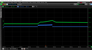

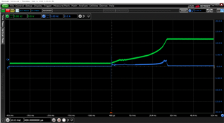

我们在启动时使用电流探头测量了12V I/p 电流浪涌。 一些图像如下所示。
75Degree Temp : No issue90 Degree: issue observed with no surge current seen100 degree: issue comes - no glitch on the current at startupboard works fine at 75 degree

    下面随附了 EN 和 FLT 信号的图像 :
    上面附加的其他图像具有12V 电压和测量的输入电流(使用电流探头)。
    在第一个图像中、当 SOC 暴露在高达75°C 温度下时、12V 电压成功升高。
    在第二个图像中、不会出现输出电压为12V 的情况、SOC 温度高达95度、CT 值为2.2uF。
