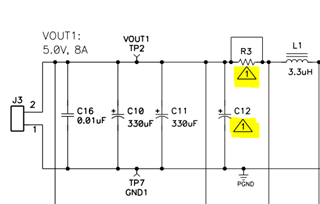

查看 用户指南中给出的 TPS51220AEVM-476原理图、 有几个电阻器和电容器不是尺寸的、实际上用三角形的符号标记。 三角形符号意味着什么? 注释是否与对的大小相关?
以下是主题中的组件对:
R3和 C12
R4和 C13
R35和 C30
4. R32和 C7
R33和 C29
6. R36和 C31
7. R8和 R10
8. R11和 R18
9. R19和 R23
提前感谢!
Jejomar
    您好、 您可以参考 TPS51220A 数据表和 TPS51220EVM 的参考原理图来获得答案。
