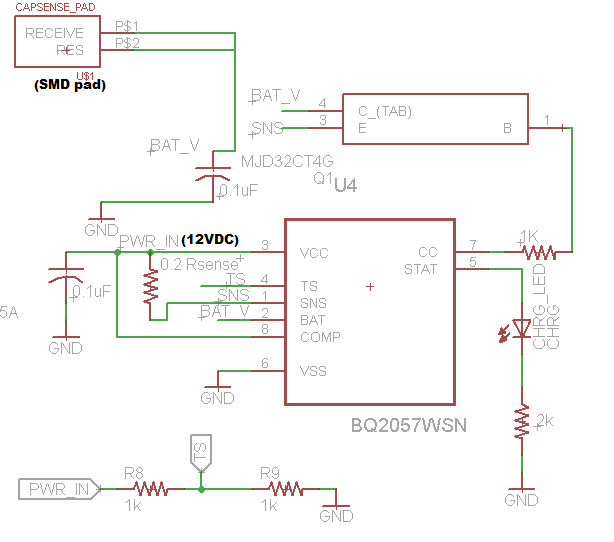

我们设计了一个使用 BQ2057WSN IC 为7.4V、6600mAH 锂离子电池充电的更换模块。 我的电源为12V、2A SMPS。 我已将充电电流设置 为600mA。 电池正在充电、但晶体管 Q1会产生(耗散)大量热量。 (约80摄氏度)。 但在某些情况下、我发现电池未充电。 我已经测量了输入电源电压、发现它为12V、这是正常的。 然后、我测量电池浮动电压。 我发现、在某些电路中、它是0.5V、在某些电路中、它是3V、在某些电路中、它是11.7V。 我已经检查了导通性、没有什么是短路的。 那么、获得这种意外的电池浮动电压的可能原因是什么? 我的设计是否有任何缺陷或 IC 是否有故障(但请记住、IC 未显示任何短路)。
我还发现在这些电路中,在某些电路中,电池正在充电,但产生大量热量。 但是、正如我之前提到的、它现在不会充电、并提供意外的电池浮动电压。 热量是否可能会损坏充电 IC?
在另一个电路中、电池仅消耗100mA 电流、电池(7.4V、6600mAH 锂离子电池)不充电。 我们已经检查了电池电压、发现电池电压高于6V、这意味着电池不应在涓流模式下充电、而应充电@600mA。 我们还检查了 IC、它不是很短。 上述问题的可能原因是什么。
我要附上我的原理图和一些与电路相关的图像。

    在充电期间、Q1上的功率耗散将很高、我预计会有显著的热上升。  充电期间、功率耗散将在3W 至4W 范围内。  您是否检查了 Q1上的压降和电流?  降低充电电流或输入电压是否会使温度达到可接受的范围?

    在某些电路中、我发现电池浮动电压意外(通常为11.7V)、0.2欧姆 Rsense 电阻器上的压降为0V、电路消耗1.2A 电流(比最大所需充电电流加倍)、并且充电 IC 烧坏的秒内。
    在电池浮动电压为8.4 (如预期)的正常电路中、随着输入电压或充电电流的降低、温度将降至55-60摄氏度。 但根据我们的要求、输入电压应最小为12V、所需的最小充电电流为600mA。 在这种情况下、老化良好、但会产生热量。 您的客户支持团队正在讨论发热问题。 如果我们想指导我们散热、欢迎您的参与。
    但是、我们总电路的近30%会产生意外的电池浮动电压。 可能的原因是什么?

    电池浮动电压8.4V 与11.7V 之间的关系。
    该器件应在轻负载时进入电压调节模式。  输出电压将由 BAT 引脚上的电压设置。  检查 CC 和 SNS 处的电压、以验证 Q1是否在轻负载时关闭。
    对于浮动电压为8.4V 的电路、  轻负载时 CC 和 SNS 引脚之间的电压(电池消耗的电流为75mA)为0.861、这意味着 Q1关闭。 在同一电路中、   CC 和 SNS 引脚在满 负载时的电压(电池消耗的电流为600mA)为5.2V、这意味着 Q1导通。
    对于浮动电压为11.7V 的电路、  轻负载时 CC 和 SNS 引脚之间的电压(电池消耗的电流为75mA)为0.258、这意味着 Q1关闭。 在这种情况下、我无法测量 CC 和 SNS 引脚电压。当电池连接时、通过获取1.2A 负载电流(是 I 设置的负载电流的两倍)在 IC 烧坏的一秒内完成测量。

    您是否曾尝试在合格电路板和不良电路板之间更换部件,以将问题确定为 PCB、BQ2057C 或 Q1 (MJD32)?
    您是否还在使用电池或电池仿真器进行测试?  仿真器可以更好地控制运行条件。  请参阅 BQ24040 EVM 用户指南、其中介绍了电池仿真器的简单设计。
    说明听起来 Q1出了问题、您是否尝试过其他器件?
    我在许多电路板中更换了 BQ2057 IC、在更换充电 IC 后、电路工作正常。 我还更换了许多电路板中的充电 IC、如下所示:假设我有2个电路:
    电路1和电路2
    电路1:浮动电压为11.7V、电池未充电。
    电路2:浮动电压为8.97V、电池充电正常。
    现在、我已经相互更换了充电 IC。 现在、我找到了:
    电路1:浮动电压为8.97V、电池正在充电。
    电路2:浮动电压为11.7V、电池未充电。
    我还测试了不断变化的 IC、它不仅在 Q1 (MJD32)、而且在 TIP32AG 和 FZT788B 中提供11.7V 浮动电压。 无论 FET 与充电 IC 的组合如何、通过 MJD32提供11.7V 浮动电压的充电 IC 也会与其他 FET 提供相同的浮动电压。
    我认为问题不在于 FET、电池或 PCB。 但是,正如我先前所说的那样,只有一个问题是加热(大约80度)。 IC 可能由于加热而显示11.7V 浮动电压。 我还发现、在每个电路中、浮点电压为8.7-9V (但应该为8.4小时)、但在这个电路中、电池正在充电。 它的运行方式是否与此类似(8.7-9V 浮点电压)?
    你(们)好
    IC 不应发热、功率耗散应在 Q1中、并且会很高。   BQ2057的热升高导致器件损坏
    在上述测试中(电路1和电路2)、问题出在 IC 上。  如果 IC 正在加热且具有高浮动电压、则表示器件损坏。
    浮动电压应调节至大约8.4V。  但在没有电池的情况下、该电压将具有高纹波含量、电压表可测量8.7V 至9V。  建议使用示波器进行检查。
    正如我注意到的、热量基本上是在充电期间从 Q1自身产生的。 由于热量无法消散到环境中、因此会对 IC 和电路的其他元件进行加热。 因此、主要问题是如何将 Q1中产生的热量散发到环境中。
    我还检查了示波器中的浮动电压。 图像已附加。 您能不能建议我如何在8.7-9.2V 的电压下将浮点电压固定在8.2-8.4V 之间。 (但是、在浮动电压为8.7-9.2V 的电路中、电池充电正常。 但我们如何将该浮动电压固定在8.4V 范围内)。 我们的设计是否有任何缺点? 您能否向我们分享您的命令设计文件?

    由于功率耗散、器件上的压降和充电电流、导通晶体管 Q1的热升幅将很高。  降低一个或两个、功耗将随温度降低。
    为了耗散更多热量、请查看增加的铜面积(厚度为2oz 与1oz)。  器件上的散热器将有助于使空气流过器件。
    感谢上面的示波器捕获、这看起来没问题、没有问题。  在空载条件下、没有连接电池的稳压器开启高于目标的充电输出 C、直到电压下降到低于目标。  通过电池连接、它将充当大电容器并滤除高峰值。  使用大电容器进行测试也会滤除峰值。
    我已经使用与电池端口(BAT_V 和 GND 两端)并联的大电容器(10uF、电解电容器)进行了测试、并获得了预期的浮动电压(8.38V)。 感谢您的宝贵建议。 在这种情况下、我认为10uF 电解电容器是合适的。 更详细地说、我是否还应该更改 VCC (BQ2057的第3个引脚)引脚和 GND 之间的电容器? 如果我需要更改,陶瓷或电解电容器会更好? 请为我们推荐合适的电容器值? (本原理图如下所示)。
    由于某些要求和我们的产品规格、 我们无法降低充电电流或输入电压。 因此、根据您的第二条建议、我们可以添加散热器。 通孔 Q1更适合我们、因为我们可以轻松地为其固定散热器。 我们有 TIP32C、通孔晶体管。 它仍在发热、但略少? 您能不能向我们推荐比 TIP32C 更好的穿孔 Q1?
    此外、我们仍然不知道为什么在某些电路中浮点电压为11.7V (在本例中、电池未充电)。 在某些电路中、浮点电压为11.7的可能原因是什么?

    "我是否还应在 VCC (BQ2057的第3个引脚)引脚和 GND 之间更改电容器? 如果我需要更改,陶瓷或电解电容器会更好? 请为我们推荐合适的电容器值? "---- Bill J ----如果12V 电源与 VCC 有一定的距离,那么大容量滤波电容器会有所帮助,10uF 电解 电容器是可以的。   如果12V 电源接近、则最好使用1uF 陶瓷电容器来实现高频率噪声。
    "它仍然发热、但略少? 您能不能向我们推荐比 TIP32C 更好的穿孔 Q1?  “-- Bill J ---- TIP32C 是一款很好的设备,建议您继续使用它。  它还支持更大的散热器。   检查热升是否跟随功率耗散(V-drop * i)。  此外、检查电压和电流以验证无振荡 且所有功率耗散均为直流。
    "此外、我们仍然不知道为什么在某些电路中浮点电压为11.7V (在本例中、电池未充电)。 在某些电路中、浮点电压为11.7的可能原因是什么?"  --- Bill J -这听起来像是设备损坏,问题出在设备上。  安装新部件将解决此问题。  检查设备在组装或测试过程中的处理情况。
