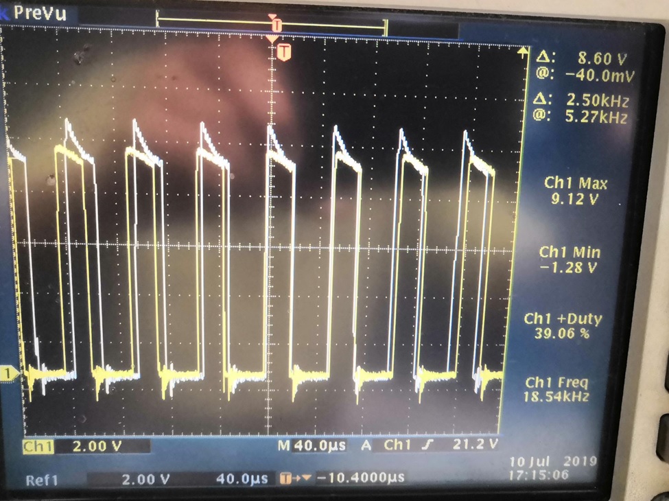

我们的客户使用 TL3843替代 UC3843B、但发现了 Eff。 低于 UC3843B。
1.通过直接替换而无需进行任何硬件修改(如 X'mer、MOSFET、布局等)来测试 TL3843 、这种差异的原因是什么参数?
这是一个旧项目、因此我们只能调整电容和电阻器的值、TI 建议我们如何做才能实现更好的性能?
效率 测试表:
VDS 波形:(白色一个是 TI 的 TL3843、黄色一个是 UC3843B)
谢谢你。

    TL3843与 UC3843引脚对引脚兼容、无需更改电路。
    我发现、在输入功率为18W 时测试 UC3843的效率、而在 TL3843测试功率为20W 时测试效率、这将导致不同的结果。 请比较一些输入功率下的效率。
    此外 、效率数据的计算  不够精确、请 将数据计算为 两 个小数位 。
    Teng

    谢谢、但我想问一下、不同 VDS 波形的原因是什么? VDS 的峰值电压看起来比竞争对手的高。
    谢谢你。

    您好 Chentsu、
     我没有发现 UC3843B 和 TL3843之间明显的差异、这会导致不同的 VDS。
    这两个波形是否在相同的输出电压和输出功率下进行了测试? 以及该应用中的哪种拓扑?  如果可以提供原理图、就会更好。谢谢。

    测试方法是、只需将 UC2843替换为 TL3843、并且负载条件没有变化。
    使用 TL3843时、负载电流 将在不进行任何修改的情况下增大。
    请在这个问题上提供帮助、非常感谢!

    TL3843 kΩ RRT 的值为5k Ω 或更大。 您能否调整 R54和 C15。
    此外、您是否使用了电负载或电阻负载? 我很困惑输出电流为什么会增加。 这是因为输出电压增加了吗?
