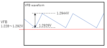

    Yohao-San、
    感谢您的友好支持。
    让我来讨论 FB 引脚波形。
    我认为原因是 轻负载时的传导模式不连续。
    因此、我预计 VFB 电压会隐藏在纹波中。
    轻・条件下以5 μ A 的 DCM 运行
    1.脉冲跳跃操作和开关停止
    2.输出压降
    3.μ A 在最大占空比下恢复开关
    4.Ω OVP 是由于负载响应缓慢所致
    由于重复上述操作、因此会获得此类波形。
    我的想法是正确的吗?
    客户必须解释 VFB 引脚的波形。
    客户还想解释为什么 Vout 高于设定的值。
    您能给我建议吗?
    Yusuke
    您好、Yusuke -San、
    正如我提到过的、这是由有限的 GM 增益导致的误差。  正如我之前提到的、只有当增益为无限时、VFB=VREF=1.26V。  这与非理想运算放大器类似、其增益会限制精度。
    重复的斜升不是因为触发 OVP。  这是因为环路响应时间和延迟会导致电路在停止前切换额外的周期。  然后电压下降、电路再次开关几个周期、重复该模式。
    希望这能澄清。
    Youhao
