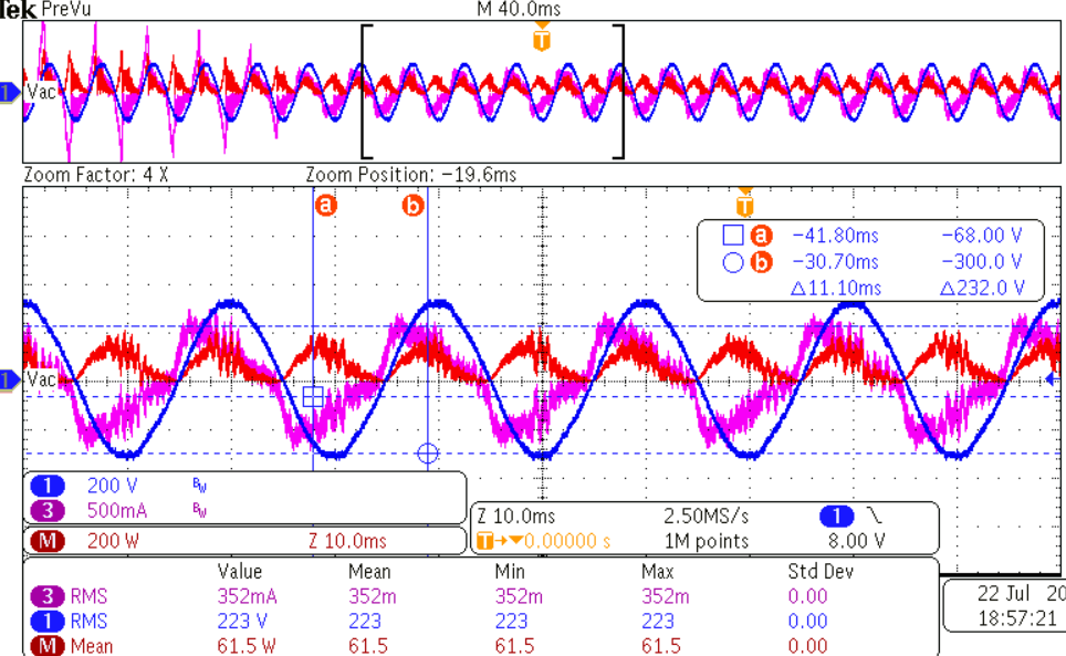

尊敬的 John:
这是我之前在 UCC28070 IC 上发布的帖子的补充。 以下链接-
我使用了274K 作为 Rsynth。 现在,当我们进行测试时,我们将观察到交流输入波形失真。 请在10-20%负载电流下找到以下板。
在上面的图中、粉色是输入交流电流、蓝色图是输入 AV 电压。 您能不能建议哪些因素会导致交流电流波形失真。
Jyoti
    您好、Jyoti、
    您将在源极上使用120m Ω 电流分流器来直接感测开关电流。
    根据计算器数据、您的 RMS 电流为5.22A、因此您需要至少10W 的分流额定值。
    我建议您检查 CSA (CSB)和 GDA (GDB)上的波形
    CSA 和 CSB 信号应准确表示导通期间的 MOSFET 电流。
    我怀疑波形严重失真、这可能是由于布局/接地问题所致。
