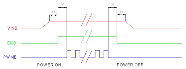

对于液晶屏模块规格请求,请允许我为以下图片提供建议 T1~T4时间,我无法从规格中找到它,谢谢!

    尊敬的 James:
      由于有一个内部软启动时间序列、因此没有针对这些时间延迟的详细规格。 但我建议使用100ms 作为 T1/T2/T3/T4的延迟时间。
