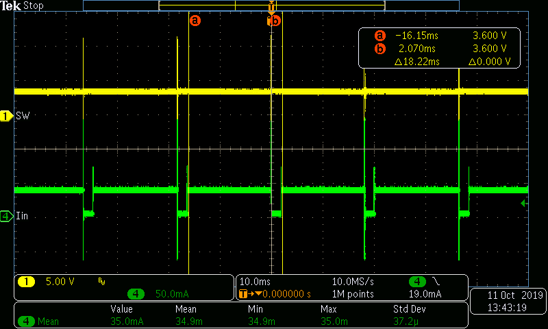

    Jeff、
       我对1uH+10uF 和2.2uH+20uF 使用了相同的测试测量方法。
       基本上、应用手册说、在 PFM 模式下、需要一个额外的大电容来避免 交流分量、这样串联的电流表就可以准确读取该值。
       我尝试在输入端使用2200uF 电容器、电流仍然很大、大约为30mA。  当我使用电流探头读取电流值时、我认为它可以处理交流分量。
       CH1是 SW 节点、CH2是电流感应探针读取的输入电流。
    下面是移除附加电容器的情况、几乎与上述情况相同
         我还测试了电感器电流的波形、它接近0mA
    当电感和电容值不正确时、充电器 IC 的内部电路将消耗更多电流。
     你怎么看?

    您是正确的。  数据表提供了确定 LC 滤波器大小的以下指导:
    为了获得良好的环路稳定性、输出电感器和输出电容器的谐振频率应设计在15kHz 和25kHz 之间。 µH 2.2 μ H 电感器、µF 输出电容值为20 μ F。
    1uH 和10uF LC 超出1/(2*PI*(LC)^0.5)建议的谐振频率范围。
    Jeff

    最有可能的是、较低的 LC 组合会导致芯片内的环路不稳定和振荡。  振荡电路消耗电流。
    Jeff
