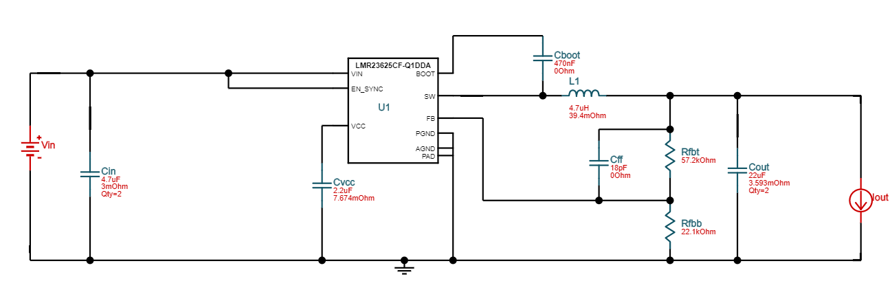

       我发现我可以根据 webench 获得波特图。 但我发现频率是恒定的、无法 更改。 如何将直流/直流转换为我的设计的频率。
    您好:
         LMR23625-Q1 的固定频率为2.1MHz。   频率是恒定的、无法 更改。
    但我使用了 LMR23625CF-Q1、通过连接到外部时钟来更改频率。
    这可能是 新版本 webench 的一个错误、只有组件的参数可以更改、但我无法更改电路的结构。
