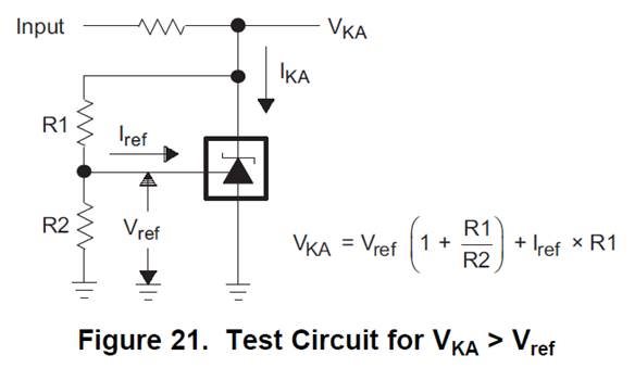

您好、支持团队

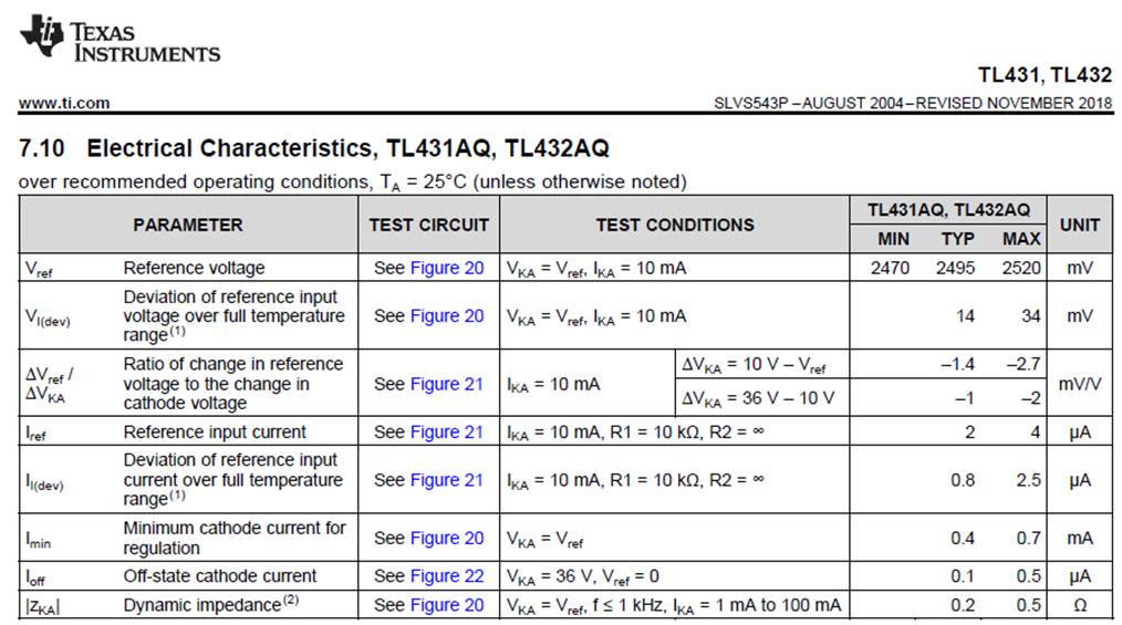

如您所见、Iref 的测试条件为 r1=10k Ω、r2=∞Ω。
您能否帮助确认是否会针对 R1值的更改更改 Iref? 它是否仍然与数据表的值(2~4uA)相同?
在‘s 应用中、R1=41.2k & R2=10.7k、IREF 值是多少? 如果在不同的 R1和 R2下考虑 IREF,VKA 电压是多少?
    您好、红色、
    在这两种情况下、Iref 保持不变。 IREF 与此类闭合外观应用中的 R1值无关。
    "在‘s 应用中、R1=41.2k & R2=10.7k、IREF 值是多少? 如果在不同的 R1和 R2下考虑 IREF,VKA 电压是多少?”
    IREF 在该2-4uA 应用中将保持不变。 VKA = 2.495 *(1+ 41.2k / 10.7k)+ 2U * 41.2k = 12.184V
    IREF 部分很小、仅为82mV。 这是通过2uA 完成的、但在4uA 时可以将电压加倍至164uV。
    如果您希望 TL431具有更小的 Iref 以实现更小的偏差、我将使用 TL431LI。 TL431LI 具有更好的 IREF 性能、可实现更精确的解决方案。
