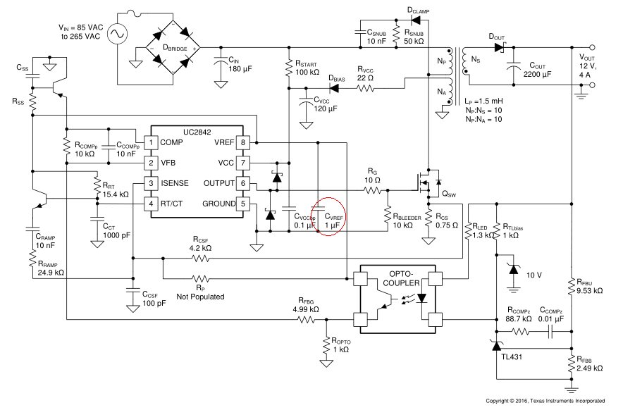

我按照 UC3843手册推荐的电路制作了一个双输出反激式电源模型。
电路原理图与手动推荐电路类似。 如下所示:

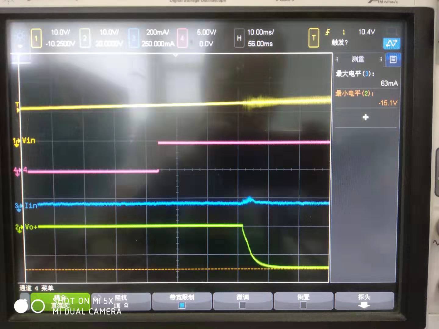

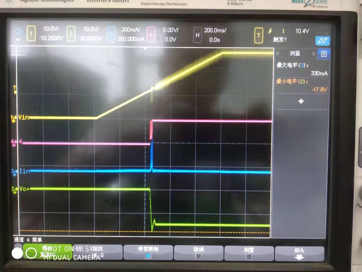

在实际电路中、Cvref 选择了0.1uF。 当电源在空载条件下启动时、输出电压过冲。 波形如下:
通道1黄色是输入电压、通道2 绿色是输出电压、通道3 蓝色是输入电流、 通道4紫色是 REF 引脚电压。 上图部分放大、如下所示:
可以看出、Iin 和 Vref 在电源空载输出过冲期间振荡。

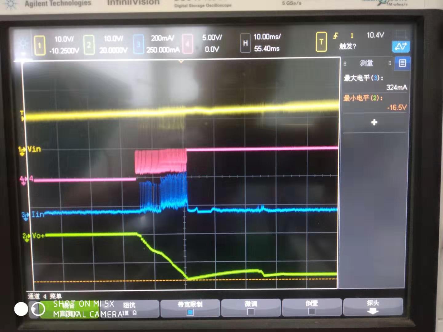

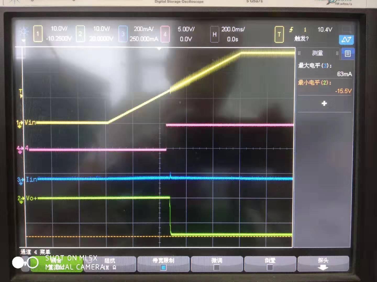

我移除了 CREF、电源空载输出正常、如下所示:
部分放大视图如下:
此时、REF 引脚不会振荡、Iin 没有尖峰、输出电压不会过冲。
我很困惑、为什么在 REF 引脚的0.1uF 电容器被移除后电源正常、而使用0.1uF 电容器、电源将具有过冲。 原因是什么?

    这种意外结果只能通过 PCB 布局不良来解释。
    如果您需要设计在多种工作条件和多种产品构建下能够正常一致地运行、 则基准电压引脚需要高频去耦电容器才能实现正确运行。
    这一要求很重要,但正确的 PCB 布局也很重要。 您将需要 PCB 布线为直流、电流环路和高 dV/dt 节点最小。
    John
