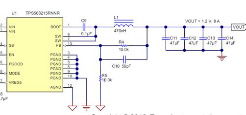

第21页,表5。 建议的组件值具有 CFF 组件。
这用于前馈以提高带宽和相位裕度、对吧?
这里的 C10也是 前馈电容器、对吧?
请告诉我如何计算该电容器值。

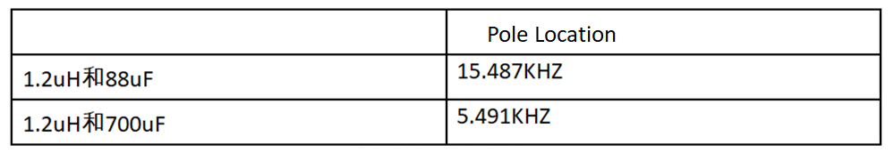

2.第14页,提到输出 LC 的双极会影响稳定性,因此 LC 的值需要与 IC 内的零位置匹配,以确保它足够稳定。 问题是计算第21页表5中1200KHZ 行的 L 和 C。 要进行极点计算(请参阅下表)、并发现它不接近于表1建议的零位置(21.4KHZ)、如果建议使用700uF 输出电容器、那么稳定性的可能性还是不够的? 是否与第14页建议的内容有任何差异?

    将为 CFF 生成一对极点和零点、您可以参阅以下应用手册。
    http://www.ti.com/lit/an/slva466a/slva466a.pdf
    对于第二个问题、如果您要使用如此大的输出电容器、建议您选择更大的 ESR 电容器(例如、 数十个)、这会使 ESR 为零以补偿 LC 极点。

    Kevin、我检查了该器件是否应该没有环路仿真、如果有、标识应该像所附图片一样显示在左侧。
