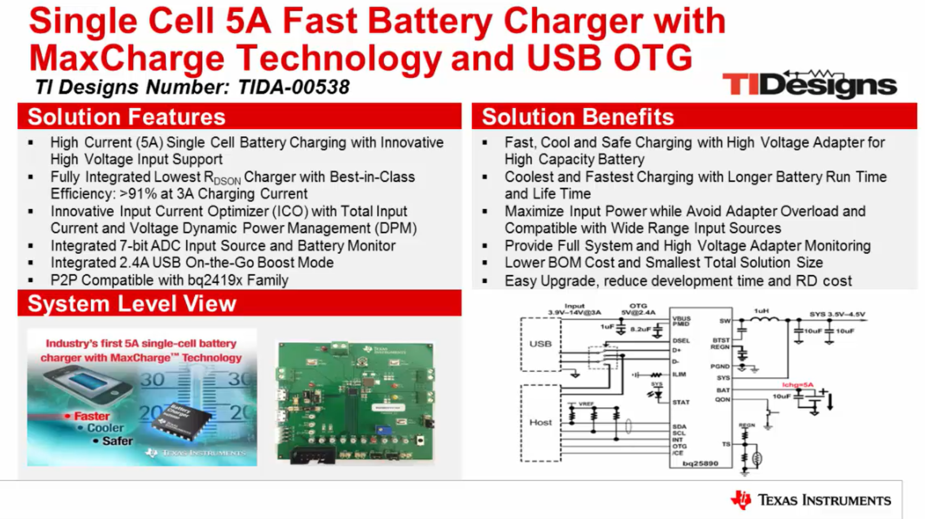

    请参阅德州仪器提供的参考设计。
    问题: 您能否提供此参考设计附带的源代码(固件)?   为了根据电池规格设置温度和电池电压范围来设置电量监测计中的电压和电流、处理器通过更改电量监测计(如 BQ28Z610) 和充电器(如 BQ25892)中的寄存器设置采取了哪些步骤? 我的最终目标是遵循您在参考设计中使用的固件和电池规格来了解 bq25892和 bq28z610。
        (****)请注意,我正在寻找您在下面的方框图中被称为"host"的块中使用的固件。
    我不仅在寻找充电器、还在寻找与此参考设计附带的监测计相关的固件。
    您好、Redwood、
    上述参考设计是 BQ25890EVM 的促销幻灯片、其中不包含监测计。   充电器固件位于 https://github.com/tibms/bq2589x。
    Jeff
