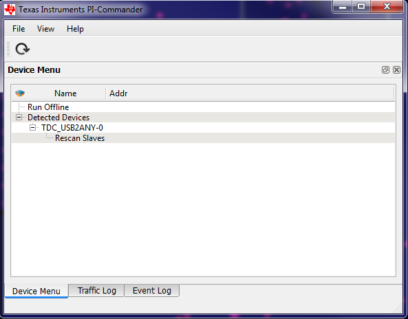

我们正在尝试使 TPS65400-EVM 板与它附带的 USB2ANY 适配器协同工作。 我们安装了 UM 中显示的应用软件以及从 TI 网站下载的应用软件,但遗憾的是它无法正常工作。 当我们启动应用程序或重新扫描从属设备时、未找到任何设备。 屏幕转储下面的内容。 当我们第一次连接 USB2ANY 适配器时、它会安装驱动程序、并在没有任何故障的情况下完成。
我们看到、当我连接 USB 时、USB2ANY 适配器上的绿色 LED 亮起。 但是、当我运行应用时、LED 会熄灭。 EVM 由12V 电源供电。 我可以提供日志文件。
接下来、我们尝试了 USB2ANY Explorer、还包括了此应用程序的日志文件。 我们刚刚尝试读取 PMBus 修订版本(98H)、但我们始终在 I2C 地址上看到 NAK 错误。 根据 EVM 上的22.1k、预期的7位 I2C 地址为0x6A。
有趣的是、当我们断开 USB2ANY 适配器与 EVM 的连接时、电源轨会正确加电、因此 EVM 正常工作。
是否有任何关于可能出错的想法?
是否必须安装 UM 中未提及的任何跳线?
