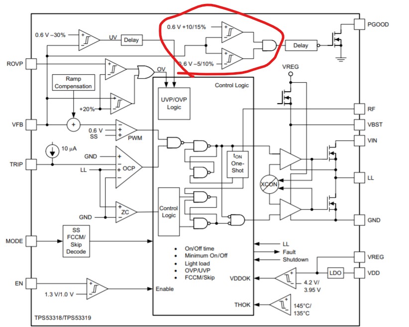

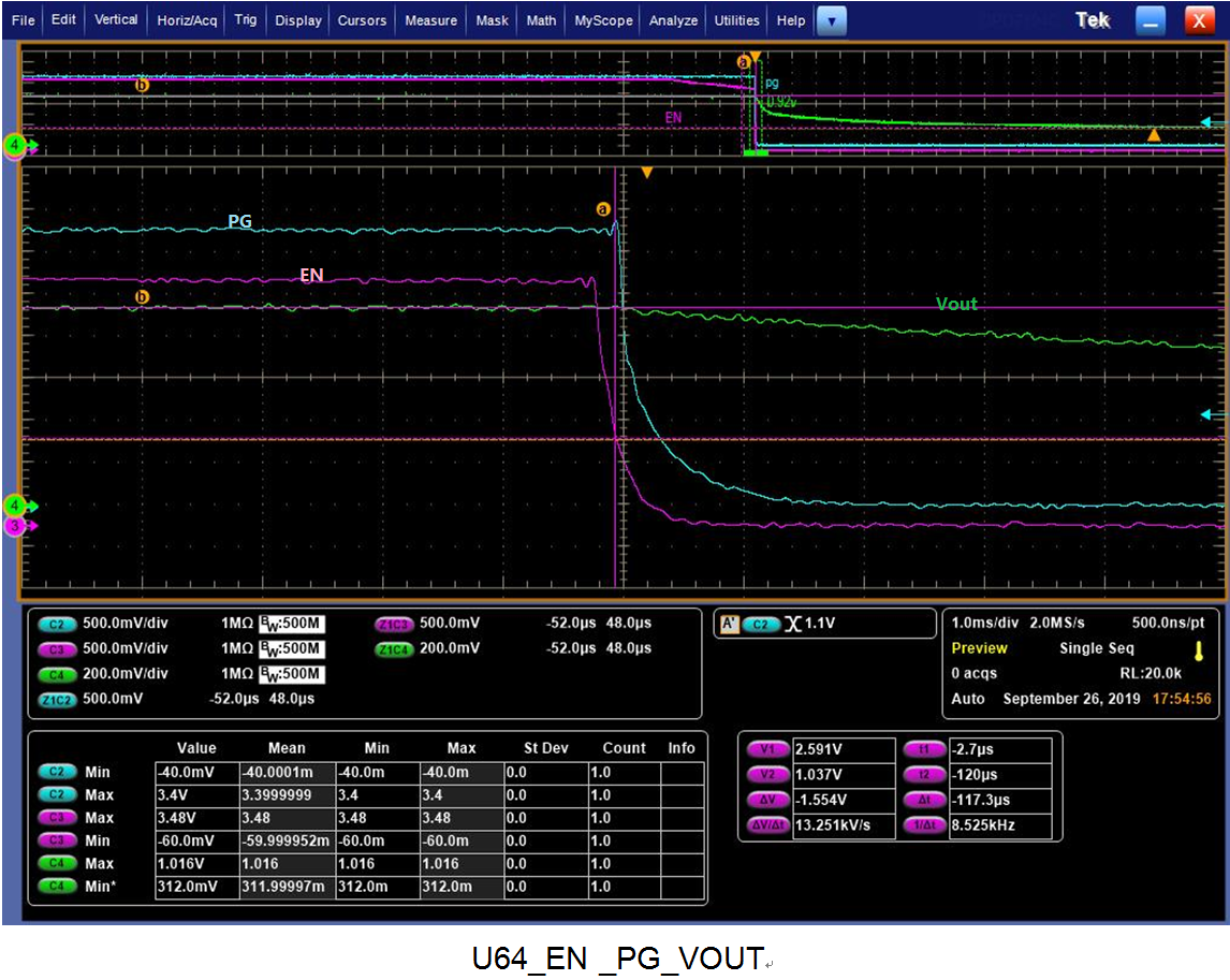

大家好、
从 内部 方框图中可以看出、PGOOD 只应 与 FB (Vout)连接、但 测试 结果是、当 EN 为低电平时、PGOOD 将下降。 请帮您检查 原因?谢谢。
    您的结果似乎与第24页中的数据表数据匹配。 因此、这应该是正确的。 建议
    1、检查在 PGOOD 发生变化时输出电压是否已降至~10%。
    2、正如我知道的、某些器件 PGOOD 功能与 Vout 和 EN 信号不完全相关、因此、如果它不是由项目1引起的、这应该是原因。

    您好、Yuchang、
    您可以从我的帖子中找到该信息。
    1.不是10%。
    2.本设备是否 与 EN 连接,请从数据报(非 连接)中查看我的帖子。
    谢谢。
    您好、Frank、
     尽管方框图未显示连接到 PGOOD 逻辑的 EN 信号、但我认为这是隐含的。
    如果 EN 为低电平、PGOOD 通常为低电平。 我认为这是一件非常普通的事情。 如果您看到其他器件、请告诉我。
