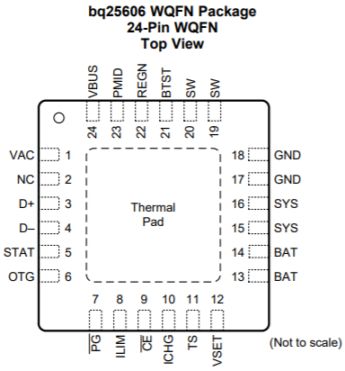

如果出现故障(例如过压、过热等)、您能帮助我确认 SYS 或 SW 输出引脚是否会被禁用/无输出吗?
 谢谢。
    此外、我们的客户要求我们具有 SDA、SCL 引脚排列。
    我看到了 BQ25606评估板 :http://www.ti.com/lit/ug/sluubl3a/sluubl3a.pdf
     这些 SDA、SCL 是标准 I2C 数据和时钟吗?
    在热关断和输入 OVP 等故障条件下、转换器停止开关。 但是、这并不一定意味着 VSW 和 VSYS = 0V。即使转换器停止开关、电池也可能仍然能够通过 BATFET 为系统供电。
    BQ25606不具有 I2C 通信、因为它是独立充电器。 因此、BQ25606没有 SDA 和 SCL 引脚、如下面的引脚排列所示:
    如果您的客户需要 I2C 通信、我建议改用 BQ25601或 BQ25601D、这两种充电器均为主机控制型充电器。
    Angelo

    关于"SCL_OTG"和"SDA_/PG"网络名称、这些标签应分别显示"OTG"和"/pg"。 最初、计划在 BQ25601和 BQ25606等所有 QFN 引脚上使用相同的 EVM 板。 虽然 BQ25601具有 SDA 和 SCL 引脚、但 BQ25606没有。 因此、请忽略这些双名称、并注意这些网络只应在 BQ25606 EVM 上标记为"OTG"和"/pg"。
    对于4节圆柱形锂离子21700电池、您的电池配置是什么? 这是1s4p 配置吗? BQ25606是单节电池充电器、因此1s4p 配置可正常工作。 但是、请注意、如果四节电池并联、电池容量基本上会增加四倍、因此充电时间会更长。 或者、您也可以为每节电池使用一个 BQ25606充电器、并使用1s1p 电池配置进行充电、如您所述。
    BQ25601和 BQ25601D 由主机控制。 这意味着 MCU 应读取/写入寄存器并使用 I2C 与 IC 通信。 另一方面、BQ25606是独立的、因此充电器将独立运行、不会与 MCU 通信。 相反、充电电流和充电电压等参数是使用适当的电阻器值进行设置的。
