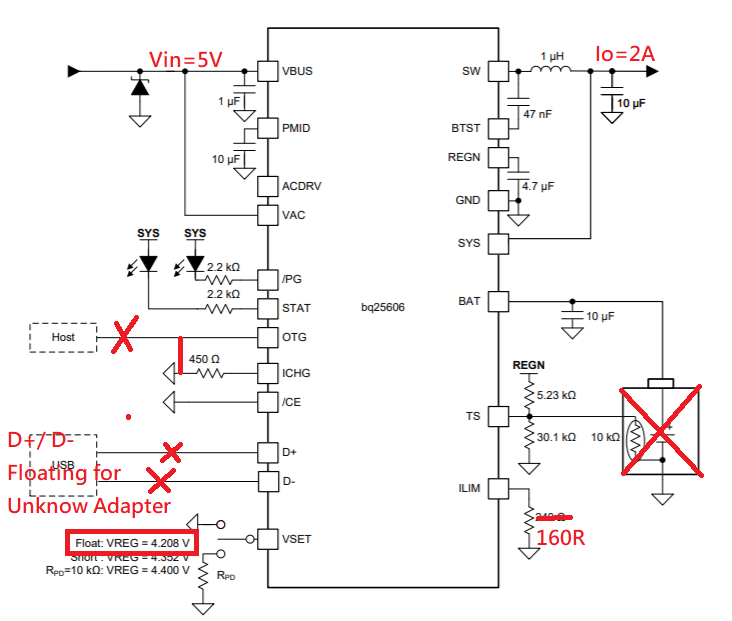

器件型号:BQ25606
尊敬的先生:
参考以下电路、 BQ25606无法按以下条件加电、我使用 EVM 测试结果相同。
这是正常情况吗?
  -电池单元_不存在、Vin=5V、 IO=2A
请帮助您进行审核和提供建议。
Steven
    您好 Steven、
    请参阅数据表第18页的第8.3.2.5节"转换器加电"。 充电器具有软启动功能。 当系统电源轨低于2.2V 时、输入电流限制为200mA。 如果没有电池、系统将无法在 VSYS 达到2.2V 之前提供2A 输出。 您的设置可能不会反映实际应用情况、因为系统可能不会以2.2V 电压通电。
