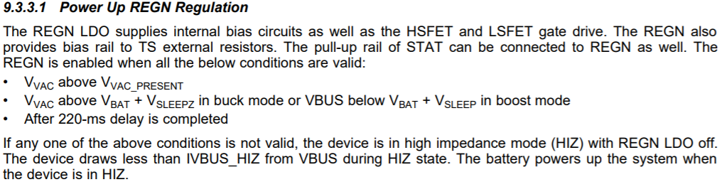

    我无法获得压降电压。  主充电计时器和 涓流充电计时器、您可以帮助吗?

    压降电压:数据表中的第9.3.3.1节列出了启用 REGN LDO 所需的条件。

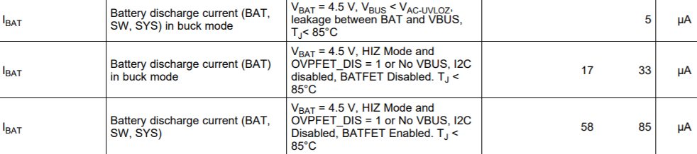

    5 μ A µA 放电电流:这是指连接适配器时从电池到 VBUS 的泄漏电流。 下表中的第2行和第3行通常与大多数应用程序更相关。 它们显示了未连接 VBUS 时的电池泄漏电流大小。 第2行用于禁用 BATFET (运输模式)、第3行用于启用 BATFET。

    UVLO   的 VAC_UVLOZ = 3.3V 与 VBAT_UVLOZ = 2.5V 有何区别?
    2.   对于电池放电电流、这意味着什么? 另一个供应商填写6A。 我很困惑。
    谢谢、Ian。
    尊敬的 Ian:
    1) 1) VBUS 必须高于3.3V 或 VBAT 必须高于2.5V、以便启用 I2C 通信并激活睡眠比较器、电池电量耗尽比较器和 BATFET 驱动器。
    2) 2)您正在考虑两个不同的参数:电池泄漏电流和 BATFET 过流保护(OCP)。
    µA 漏电流为几 μ A (请参阅我上次答复中发送的表格)。 另一方面、6A 是 IBATFET_OCP 的最小值。 如果通过 BATFET 的放电电流超过 IBATFET_OCP、则表示系统可能会过载或短路。 BQ25601D 将立即关闭 BATFET。
