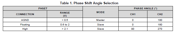

如何将2个 TPS40322用作主从(4个通道)?
以下两张图片来自数据表。 除了 SYNC 引脚、我必须在2 x TPS40322之间连接哪个引脚。

    如果 SYNC 引脚不用于四相、那么同步 2个 TPS40322器件的作用是什么(如图(第一注释)所示)?
    您好、 Kamolwan、
    您的帖子中的同步图片仅显示了如何同步在所有四个相位之间实现90度相移。 目的是减少输入电压纹波和噪声。
    该电路无法实现四相间的电流共享。 这就是为什么2xTPS40322不能用于四相、单输出设计的原因。
