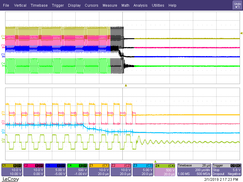

我编写此文档是为了检查 UCC28950关断时序。 请查看以下两个问题:
1.当 SS/EN 引脚被拉至低于 VSS_STD 阈值时、内部逻辑是否会立即终止现有的 PWM 周期、或者它将完成现有的开关周期并终止下一个开关周期?
2.您是否建议在触发故障事件时禁用栅极驱动器 EN 引脚? 同时关闭 UCC28950和 UCC27524上的 EN 引脚是否安全?
我的客户担心、如果在开关周期期间禁用栅极驱动器 EN 引脚、磁化 X'FMR 上的高 di/dt 会导致高电压尖峰并损坏 FET。 您以前是否见过类似这样的情况?
我的理解是、当故障触发时、禁用和 UCC28950以及栅极驱动器 UCC27524之间的区别是、UCC28950将完成现有的开关周期并终止下一个 PWM 脉冲、 而关断栅极驱动器将在占空比中间关闭 FET、这可能会导致类似硬开关条件的情况、并可能导致高电压尖峰。

    SS/EN 引脚可立即异步停止 OUTx 信号。
    Yel:OUTA、Red:OUTB、Blu:OUC、Grn:OUTD
     UCC2895X 当 SS/EN 引脚在大约1us 内快速拉至0V 时、OUTx 脉冲立即异步停止。
    Yel:OUTA、红色:OUTB、蓝光:SS/EN、Grn:变压器初级(在 EVM 上)
     UCC2895X 当 SS/EN 引脚被拉至0V 时、OUTx 脉冲会立即停止、超过500mV (标称值)关断阈值并异步。
    这两个器件的运行方式似乎相同-也就是说、它们的输出立即变为零、它们被禁用。
    当您停止开关时、将会发生的情况是、开关节点将按照正常运行期间的相同方式被 MOSFET 体二极管钳位。 这是最坏的情况-振铃振幅将完全取决于开关周期中 OUTx 信号何时变为零。 在任何情况下、MOSFET 上都不会出现过压情况。
