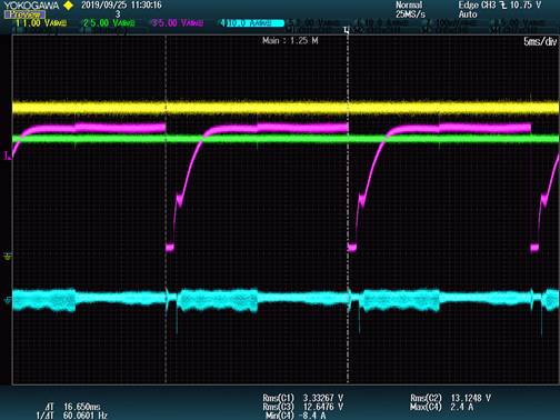

我的客户在其设计中使用 BQ76920、发现在电池放电期间、DSG 引脚将在短时间内被拉低并在每个周期重新打开。 这是正常的吗? 或者在什么条件下 BQ76920将显示此行为?
波形如下:
CH1:REGOUT、CH2:REGSRC、CH3:DSG、CH4:电池电流
由于机密信息、请向我提供我将向您转发原理图的电子邮件。
非常感谢。
Wei-Hao
    您好、Wei-Hao、
    否、波形不正常。
    有趣的是、关断频率为60Hz、您可能会检查负载是否定期产生 SCD 事件、或者电源线频率是否会耦合到电池或电路板的 SRN 或 SRP 线迹上。
