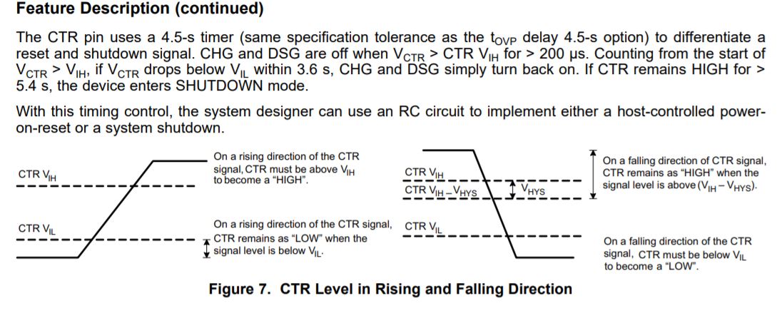

尊敬的 TI 团队:
我已查看 BQ2980以设计 PCM。 PCM 需要运行 OTP。
但是、数据表中没有内部上拉电阻器值选项。
我在另一篇文章中查看了以下评论。
"目前在可订购器件上没有上拉。 我们还有其他选项、但这需要自定义自定义、我需要让业务团队与您讨论这些选项。"
https://e2e.ti.com/support/power-management/f/196/p/718925/2652960?tisearch=e2e-sitesearch&keymatch=bq2980%2525252520resistor#2652960
如果没有内部上拉电阻器、我能否设计使用 PTC 或 NTC 的外部上拉和下拉电阻器?
2. 如果使用外部设计、是否需要匹配以下功能?
谢谢。
    您好、Downey、
    是的、您回答正确。 目前、我们没有一个具有 PTC 内部上拉电阻器的器件。
    1. 是的。 如果您希望使用此功能、则应使用外部上拉/分压器。
    2. 是的。 在设计电路时、必须牢记这一特性。 如果满足这些条件、器件仍将关断。
