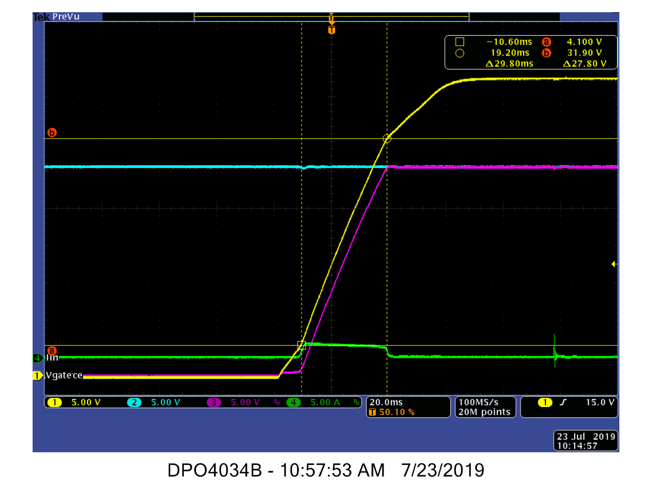

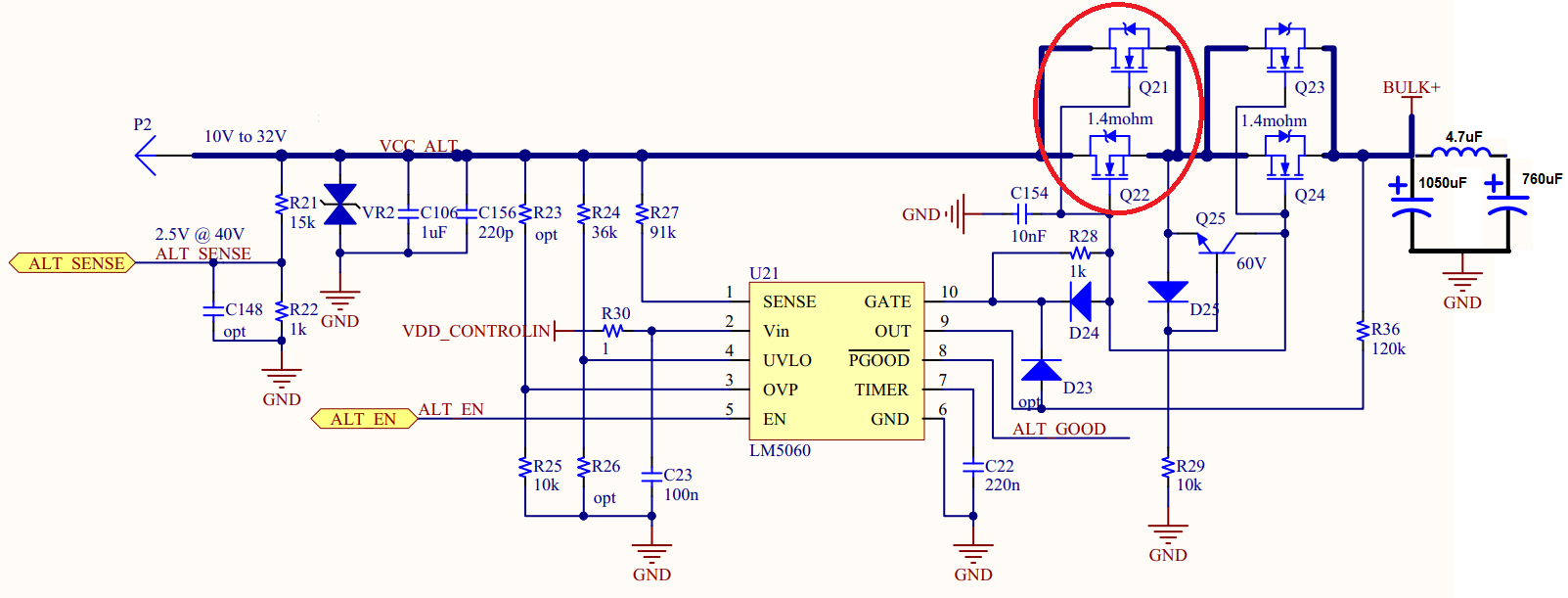

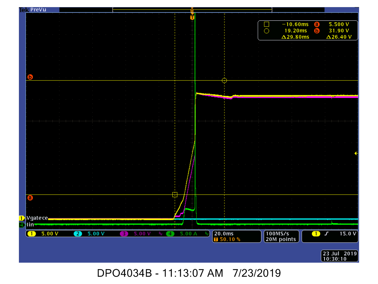

我们使用3构建200套。 我们在靠近输入端子的位置遇到了15个输入 FET (Q21和 Q22)损坏。
绿色曲线-输入电流
黄色曲线- Vgate
粉色曲线- Vsource
在28V 输入下接通。 电容器负载。

    浪涌电流非常大。 您是否已将 C154值(增加到47nF 或100nF)并验证浪涌电流。 ? 您能否分享 FET 器件型号?

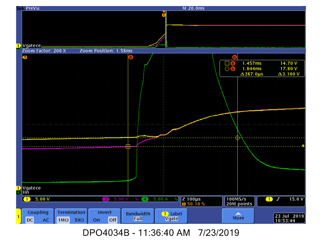

    是的、浪涌在~10ms 后突然变得过大、FET 在 Vgate 上升(~18V)的中间受损。 在 Vgate 上升开始时、输入电流略低于5A。
    对于发生故障的器件、我们将 C154增加到22nF。 22nF 是否仍然不够? 我们使用的是 BSC014N06。
    尊敬的 Paul:
    22nF 时看起来不错。 只需在您的所有输入电压范围内进行验证、然后继续。
