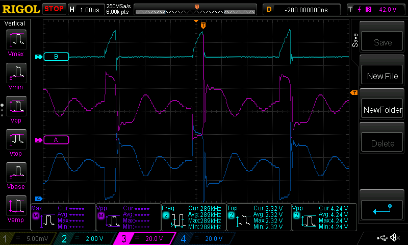

我们使用的是 LM5030、CS (R123)电阻器上存在一些尖峰问题。
这些尖峰为2V,CS 引脚在每个周期都被激活,并触发 IC 的过流保护,因此输出被“扼流”。
下面您可以看到捕获的 PCB 波形:
波形
组件
通道2.
R123.
通道3.
Q2B 的漏极
通道4
Q2A 的漏极
这些尖峰是通过切换 Q2B 产生的(此处所附的原理图: e2e.ti.com/.../push_5F00_pull_5F00_converter.pdf)。

    您好、Bart
    根据您的波形、R123的电压波形非常正常。 您能否检查 CS 引脚上的波形以及 R123的电压波形?
    LM5030在 CS 引脚上具有过流保护、如果 CS 超过0.5V、输出将进入逐周期电流限制。 如果 CS 超过0.625V、则将禁用输出并开始软启动。
    计算得出的开关频率为290kHz、但 CS 引脚上的 RC 滤波器为 R122=1K 和 C152=1nF、转角频率为159kHz、这是不合理的。 RC 滤波器的转角频率应高于开关频率。 因此、建议使用100pF 的 C152。
