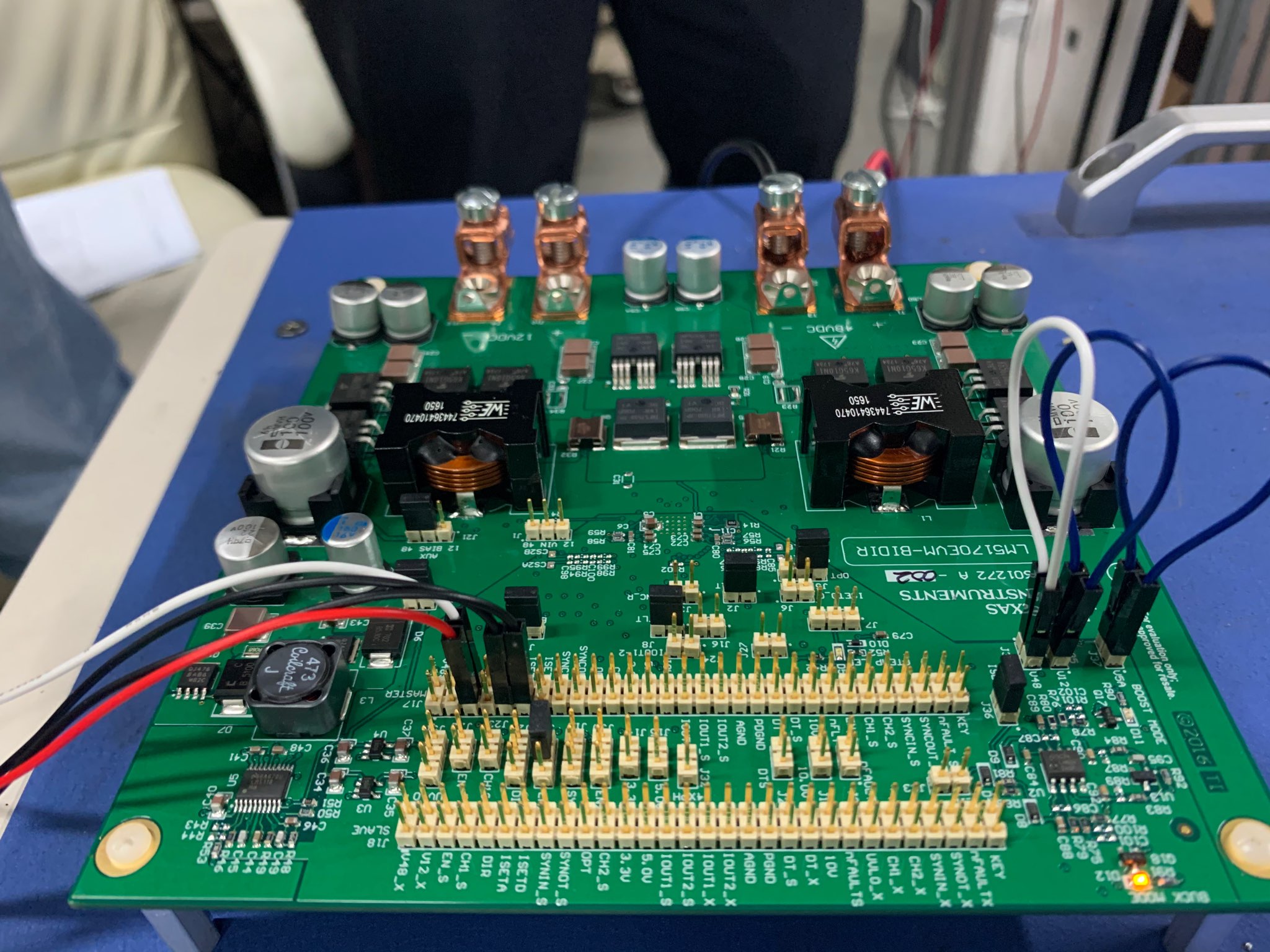

大家好、我购买了 LM5170EVM-BIDIR 型号。  我想让它作为降压转换器运行。
所需运行方式如下:
输入电压:48V
输出:12V,并为电池充电
设置为附加图片。
当我关闭 J36而不使用 ISETA 时、输出电压为14.5V。 如何使用此固定电压值控制输出电流? 我想用不同的电流值为12V 电池充电。 我的意思是、我需要一个可控制的输出电流、但在固定的12V 或14.5V 时。
当我打开 J36并使用 ISETA (0至1.5V)时、输出电压保持在20V。 无法将直流/直流转换器用于任何应用。
您能为我的问题提供一些建议吗?
非常感谢您、我期待您的回答。

    首先,您正确控制电流: 打开 J36并使用 ISETA。
    但是、从您的图片中、我看不到任何东西连接到12V 端口。 基本而言、您在那里有一个开路。  如果对 ISETA 施加电压、则 LM5170会尝试产生与 ISETA 电压成比例的负载电流、但在输出电容器充电后、电流没有任何变化。  然后、您点击输出 OVP (预设为大约20V)、电路就会卡在那里。
    当您使用 LM5170控制充电电流时、必须连接电池。 您可以首先尝试在 CV 模式下使用电子负载、并将 CV 级别设置为0至20V 之间的任何值(避免达到 OVP)、然后可以通过 ISETA 自由控制充电电流。
    如果要调整输出 OVP、请更改 OVPB 引脚上的电阻器。  有关选择公式、请参阅数据表。

    我已将1欧姆和300W 的电源电阻连接到12V 端口。 但是、当我使用 J36时、输出电压为14、5B、电流过载。
    当我使用 ISETA 时、12V 端口的输出电压为20V、我们无法调节电压和电流。  设置为附加图片。
    您能为我的问题提供一些建议吗?
    非常感谢您、我期待您的回答。
    不应使用电阻器作为负载来使用 ISETA 运行。  ISETA 强制电流与其值成正比。  如果 您设置 ISETA=1.5、则基本上会强制输出60A (双相)、并且它会在该1欧姆电阻器上产生60V 电压、远高于大约20V 的 OVP 阈值。  您的电路肯定会卡在那里。
    正如我提到过的、您需要在 CV 模式下使用电子负载、您可以在0V 和20V 之间调节 CV 电压电平、并将 ISETA 设置为0至1.5V、然后您可以看到无论 CV 电压电平如何、都会产生0至60A 的电流。 这只是电流源的预期行为。
    如果您坚持仅使用1欧姆电阻器负载测试 EVM、则不能在 ISETA 上施加高于0.475V 的电压以进行双相操作、也不能在单相操作时施加高于0.95V 的电压。  然后、您可以看到 输出电压与 ISETA 成正比: 双 相的 Vout = 1 Ohm x Iout = 1 Ohm x V (ISETA) x 40。
