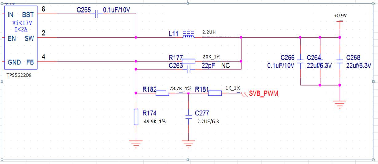

尊敬的先生:
因为我需要对输出电压进行编程、而不仅仅是固定值。
我知道 数字电位计可以在它上面工作、但除此之外、 是否有任何实现此功能的方法? 谢谢。
    您可以参阅以下电路。
    肖恩
