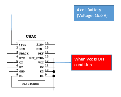

当 TL594的电源切断(Vcc -> 0V)时、但如果电池插槽内、则流向 TL594引脚1的电流将为16.6V。  在 IC Vcc 关闭状态期间,针脚1是否可以接受16.6V 电压的电池?
谢谢、此致、
Don

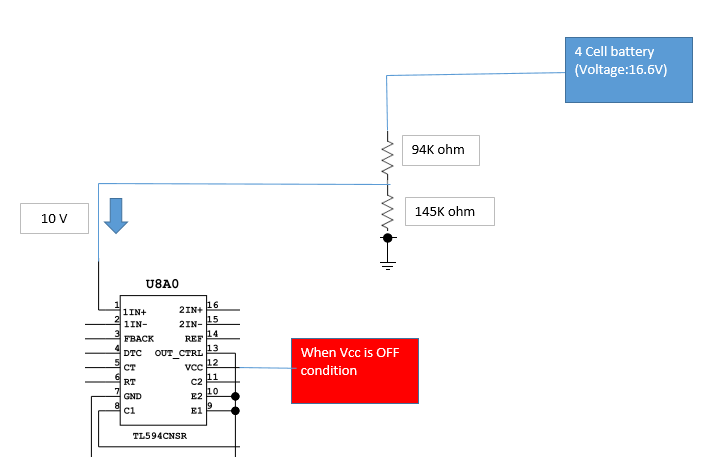

    只需获取有关以下电路的一些其他信息。 IN+引脚和电池之间有一个94kOhm 电阻器。 相信这将有助于在 Vcc=0V 条件下限制流入 IN+的电流。 但是、数据表规定引脚 IN+最大值低于 Vcc+0.3V。 使用94kOhm 限流电阻器时,在 Vcc=0条件下 TL594是否正常?
    期待您的反馈、再次感谢。
    您好 Don、
    两个高增益误差放大器都从 VI (放大器输入电压)电源轨接收偏置电压。 这使得共模输入电压范围比 VI.低–0.3V 至2V 绝对最大额定值表明 PWM 控制器可以在误差放大器输入端承受38V 电压。 这种配置应该可以正常工作。
