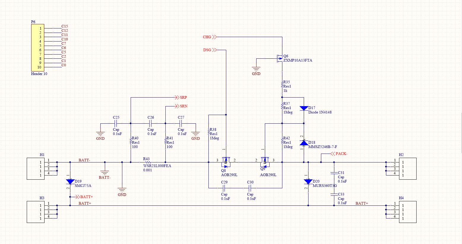

你好、
我的设置是一个9S 电池组(但出于测试目的、我目前使用220 Ω 电阻器作为电池仿真器和36V 直流电源)。 我的问题是、当我启用电池平衡时、OV 故障会触发。 使用万用表、当启用电池平衡(无相邻电池平衡)时、我可以看到电压波动超过36V/9节=每节电池4V。 这将触发 OV 故障、我将其设置为4.3V。 禁用电池平衡后、电池电压恒定约为4V。
(1)这是已知问题吗? 如果我改用实际的锂离子电池、是否会发生这种情况?
编辑:我意识到可能会发生这种情况、因为当电池平衡打开时、电阻仿真器(220欧姆)与平衡电阻器(100)并联、从而有效地降低电阻并增加电阻两端的电压。
(2)此外、当我启用电池平衡时、我是否希望电阻式电池仿真器(220 Ω、1/8瓦)变热?
Robert

    另一项调查;
    启动时、我同时打开 CHG 和 DSG FET。 请注意、我有8节电池(大约3.7-3.8V)和1节电池(2.9V)(这应该会触发 UV 故障)。 然而、大约1秒后、DSG FET 的 Vgs 从7.2V 变为0V、而 CHG FET 的 Vgs 从6.8V 变为0.6V。 DSG FET 的硬件保护功能将会按应有的方式开启。 但我的问题是、为什么 CHG FET Vgs 变为0.6V? 如果我将充电器连接到电池组端子、CHG FET 是否会再次导通至约6.8V?

    如果您使用1k 和1uF 输入电容器构建像 EVM 这样的电路、您将在平衡期间看到电压伪影、因为在测量开始之前滤波器不会稳定。  由于电池电压在平衡电池上崩溃、而实际电池或低阻抗源不会发生这种情况、因此使用电阻分压器时这种情况会更加明显。 折叠的单元格需要进一步恢复、时间常数相同、但初始值到最终值更大。  它可能会导致 OV。 您可能在某些参考设计中看到过较小的滤波电容器将避免这种情况。
    在平衡期间、各个电阻器可能会加热更多。  "平衡"电阻器具有较低的电压和较低的功耗、其旁边的电阻器将消耗更多的功率、但如果不仔细测量、可能不会发现电阻变得更热。
    对于 FET 问题、当您在启动时打开 FET 时、未发生欠压超时。 当事件达到其最大时间且 FET 关闭 PACK-时、将释放。  如果 CHG 导通、栅极-源极电阻器会将充电 FET 的源极上拉至栅极电平。  许多仪表将具有10M 的输入阻抗、这也有助于将栅源电压拉至0。 我不确定为什么您具有0.6V 电压。 如果从 GND 到 CHG 进行测量、则应得到高电压、这可能是您的笔记中的7V。  FET 应导通、因此不会出现压降。  阻断二极管/1M 典型并联电阻器将使二极管电压或电阻分压器的较低电压下降、因此它可能大约为6.5V。  栅极-源极电阻器将具有更大的压降、因此测量 PACK-至 GND 的电压仍将更低。  当您连接充电器时、它将强制 PACK-处于低电平、充电 FET 将再次导通。

    这是我在无故障和欠压故障下通过测试获得的电压;请注意、整个电池组端子上没有负载/充电器
    35V SOURCE =无故障:
    CHG 至 GND = 7.20V
    Vr35 = 0V
    Vr37 = Vd17 = 0.35V
    Vr42 = Vd18 = VgsQ9 = 6.80V
    25V SOURCE = UV 故障:
    CHG 至 GND = 5.80V
    Vr35 = 0V
    Vr37 = Vd17 =-14.2V
    Vr42 = Vd18 = VgsQ9 =-0.60V
    我在这里得到的电压是否有问题?
    此外、当电路板通电但 AFE 未使用引导开关引导时、PACK 端子上的预期电压是多少? 如何在 AFE 启动后关闭 CHG 和 DSG FET?
    您好、Robert、
    这偏离了电池平衡问题。
    在器件偏置但在启动之前、CHG 引脚仍具有其下拉电阻。 钳位也将出现在 CHG 上。  如果您测量 PACK 端子、您将获得电压、具体取决于仪表电阻分压器与电路和 CHG 引脚电阻。 使用上面的电路、忽略二极管电压、使用10M 欧姆计和40V、您可能测量值大约为10/12 x 40 = 33V

    只需确保在我尝试跨电池组连接充电器之前一切正常、因为我不确定我之前的回复中的电压是否正确、尤其是 Vd17 =-14.2V、VgsQ9 =-0.60V (条件:UV 故障的25V 电源、未连接负载/充电器)。 如果我将充电器连接到电池组端子、您是否认为这些电压正常(即返回到 Vd17 =二极管压降且 VgsQ9 =大约7V)?
    您好、Robert、
    通常、问题与主题相匹配是很好的、它使人们可以从主题中找到类似问题的答案、并使主题长时间不会继续。
    是的、这似乎是合理的、当充电器被连接时、电路应该工作。 请记住、主机必须打开 FET。  当发生 UV 时、BQ76940将关闭 DSG 输出、CHG 将保持开启状态。  CHG 可能会被 PACK 上的负载拉取、如果未连接、也可能会拉高 PACK。  连接充电器后、无论哪种方式、它都应该准备就绪。 如果主机识别 UV 条件并关闭 CHG、则在连接充电器时需要再次打开 CHG 以允许充电。
