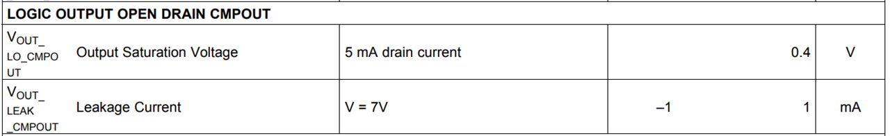

让我询问一下处于高阻态时进入 CMPOUT 引脚的泄漏电流。 7V 时是否为1mA (最大值)、如下所示? 我认为这是事实、但我要问的是以防万一、因为它看起来像 Nch 开漏 FET 太大。

    这可能是文档创建过程中的拼写错误。 我将验证并更新您。
    Joel H
    您好、Joel、
    感谢您的回答。 什么是拼写错误? 它应该是 uA、而不是 mA? 我正在等待您的更新。 谢谢。
    Satoshi
    你好、Satoshi、
    我已确认它将是 uA、而不是 mA。 这是一个编辑错误、将在下一个数据表修订版中进行更正。
