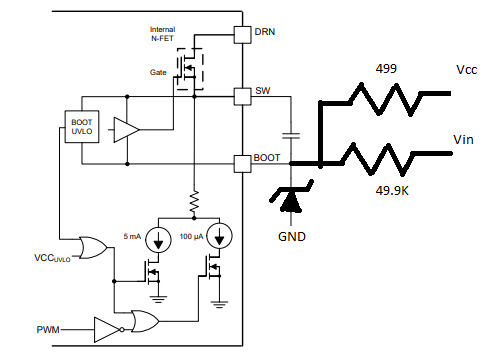

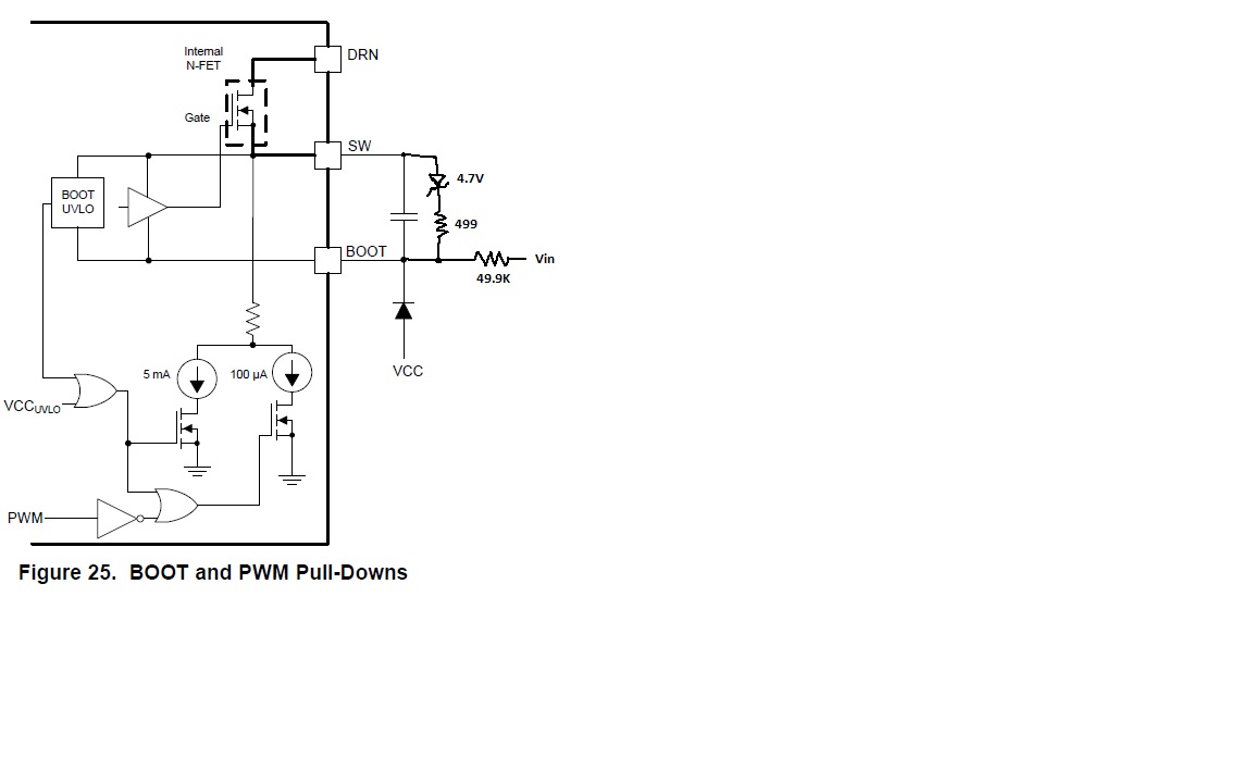

我们仍对建议的解决方案有一些问题。 为了避免 任何误解、您可以向我指出替换图25 (www.ti.com/.../tps92515.pdf)中电路的建议引导电路。
是否有机会获得一个被消耗的电路?
谢谢、此致、
Daniele
    Daniele、您好!
    这就是我要尝试的。  这可能需要对您的应用进行调整、因为49.9K 正在为引导提供电流。  这是有关您的设计的上一篇文章。  这只是在 TPS92515未切换且无法如上一帖子所述将开关节点拉至 GND 时尝试提供一些电流以引导。  4.7V 齐纳二极管需要具有低泄漏电流/小芯片、因为电流很小。
