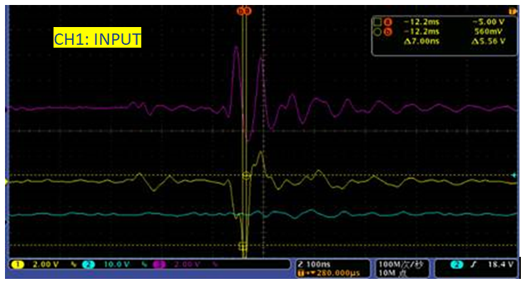

大家好、
  我的 UCC27524A 有问题。 我的客户使用 UCC27524A 作为 PFC MOS 栅极驱动器。 当服务器 PSU 运行时、UCC27524A 损坏。 客户测试了损坏的 IC、发现输入引脚接地。 然后客户捕获到输入引脚上存在负输入电压(超过-5V)。 原理图和测试的波形如下所示。 数据表中指示的输入引脚的负电压可达到-5V。 那么、绝对最大额定值代表什么(直流或交流)?  负输入电压超过- 5V 后、IC 会损坏多长时间?
 还有一个问题、当客户测试 UCC27524A 的输出电压时、他们的系统中仍然有(Ω 超过-2V 的负电压。 因此、请帮助评估风险。
 非常感谢。

    驱动器 INx 和 ENx 引脚上的-5V 绝对最大额定值指定了可施加到器件引脚上的电压的直流限制、而不会损坏 IC 或发生逻辑故障。 当超过绝对最大额定值时、该器件未经过生产测试或在故障模式下表征。
    从略微模糊的波形看起来、输入级上的过冲似乎达到5.56V、持续时间为7ns、远高于-2V 建议的工作条件。  是否使用 Tip & Barrel 方法直接在驱动器引脚上捕获波形的测试点? 或在电路板上的特定测试点捕获的数据。 有多少 IC 损坏? 客户是否能够重现故障?
    至于输出级、它看起来像是持续约4ns 的~(-2.8V)电压尖峰、这应该在驱动器的能力范围内、因为在该尖峰周期内的能量与200ns 时的-2V 电压相比微不足道。
    您共享的原理图看起来正常、但这些 PFC 应用中的电压浪涌通常追溯到 PCB 布局、其中适当的布局技术有助于防止电压尖峰。
