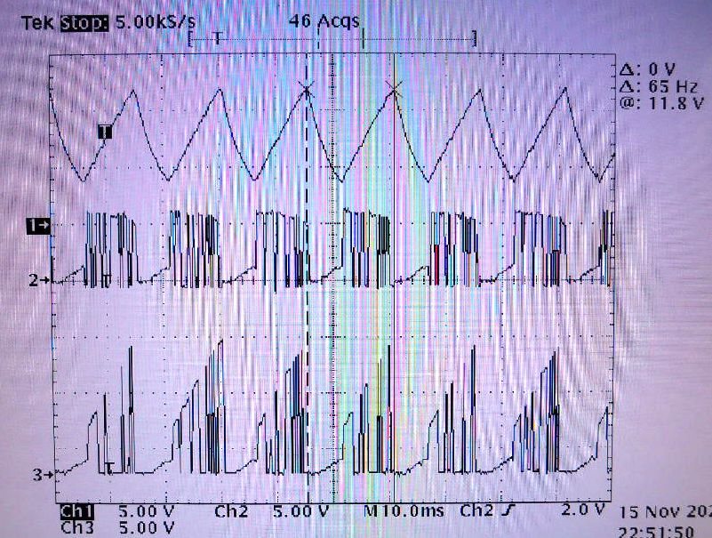

使用 LM25118EVAL 连接负载电阻12Ω 后、施加输入电压(6V)。
输出电压振荡、不能正常工作。
我在连接负载的情况下使用它。
请告诉我振荡的原因和对策。
EVAL 的电路常量保持原始值。
请。

    您是否可以使用示波器来监控输入电压?  万用表无法判断输入是否稳定。  确保您的输入源在 EVB 输入端口处保持稳定。  我确实看到输入连接的电线细长、比万用表探头电线薄。
    为了更好地帮助我们了解问题、请监控以下内容:
    (1) Vin、Vout、SW1和 SW2、位于同一示波器图上。  请同时显示放大(几个开关周期)和缩小(许多周期)。

    CH1 = Vout Ch2 = SW1 Ch3 = SW2。
    所用输入电源的电流容量为2.5A。
    根据给出的答案、所用输入电源的电流容量很小。
    我了解到输出波动。
    稍后、我们将使用大容量电源进行测量。
    非常感谢。

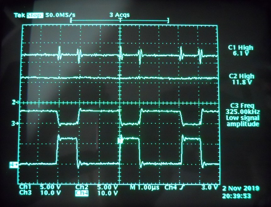

    使用电流容量为5A 的输入电源进行测量。
    显示了波形。
    CH1 =输入电压 CH2 =输出电压 CH3 = SW1 CH4 = SW2
    已确认正常工作。
    非常感谢。
    非常感谢您的更新。  我很高兴你能解决这个问题。  祝您在项目中好运。
