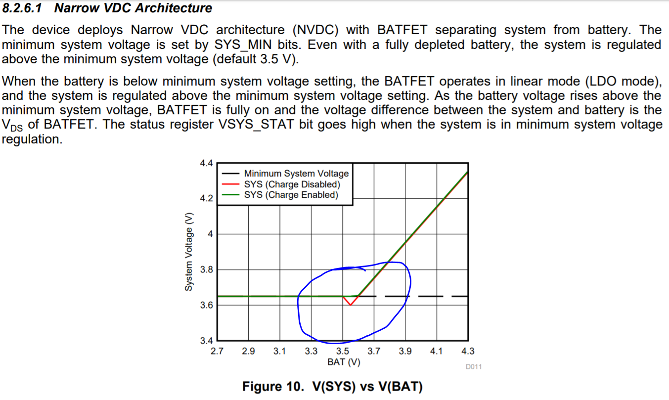

客户正在使用 BQ25895。 他们会得到一个关于 BQ25895 NVDC VSYS 和 Vbat 关系的问题、P19上的图10。 为什么 与充电使能系统电压相比、Vbat 上升至3.5V 后禁用充电系统电压会下降。 我在以下图片中使用脚尖笔标记了这一点、您能对此发表一些评论吗?
将会
    将、
    当充电被禁用时、Q4关闭。
