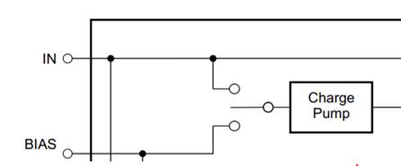

我的客户使用了 TPS7A8300、想知道 IN 和 BIAS 之间的开关电路是如何工作的? 您能帮助提供更详细的材料吗?
如果电荷泵输入都能满足要求、那么电荷泵的优先级是多少? 这两个输入的移位时间如何? 是否有任何延迟数据? 谢谢。
BR、
Rory
    尊敬的 Rory:
    最好的方法是将其视为二极管还是。 电荷泵将使最高施加的电压加倍。 我们没有数据来描述电荷泵适应输入引脚或偏置引脚变化的速度。 您可以在图45中看到充电的工作频率:
    ~4MHz 时的尖峰是电荷泵。
    我希望这能回答你的问题。
