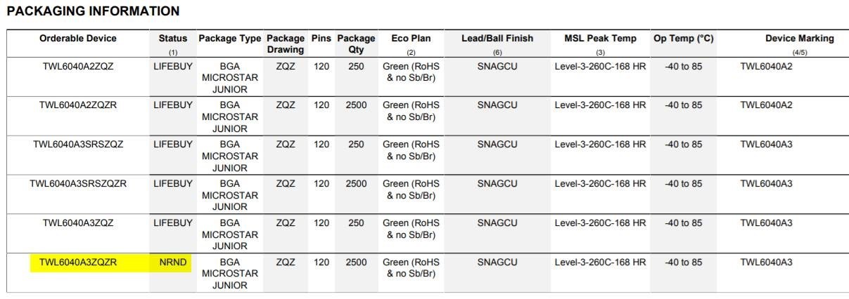

您好、Sirs、
很抱歉打扰你。
  由于 TWL6040A3SRSZQZ 为 NRND、TI 是否有新版本或类似功能的 IC 可替代?
谢谢!!
    我们推荐 TWL6040A3ZQZR。
    您好、Sirs、
    感谢您的回复。
    TWL6040A3SRSZQZ 已停产、但 TI 建议 TWL6040A3ZQZR 为 NRND
    我查看数据表、TWL6040A3ZQZR 和 TWL6040A3SRSZQZ 之间没有区别、封装数量除外。
    有什么区别?
    TWL6040A3ZQZR 是否存在 LT 短缺或长期问题?
    或者 TI 还有其他类似功能可以为我们提供吗?
    您好、Sirs、
    很抱歉推送、这里有更新吗?
    遗憾的是,这两者之间的区别并不清楚。 我发现一些信息表明 SRS 版本收到了一些额外的外部音频测试认证、但没有明确的详细信息。 您是否详细了解为什么使用 SRS 版本? 它通常比非 SRS 更昂贵。
    TWL6040A3ZQZR 是 NRND、因为对新设计的支持有限。 它包含在 Microstar BGA EOL 计划中、但预计会转换为新的 nFBGA 封装。 同时、它不会停产。
