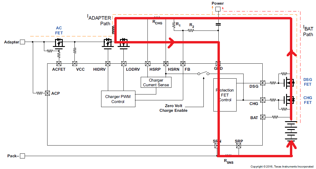

我已经制作了一个3S BMS 板(模仿 bq40z60 EVM 板、所有器件都相同)并使用良好。  最近我注意到、放电在 CUV 阈值处停止后、3S 电池组电压每天都会下降33.7mV;每个电池电压均匀下降。 (主板导致此问题。 未连接的电池电压几乎始终保持不变。) 在这个速度下、我担心在一个月后电池组将永久无法运行。
我怀疑漏电路径如下(DSG FET 符号不正确);pack (+)-> CHG FET 二极管正向-> DSG FET 二极管反向漏电-->降压低侧 FET 二极管反向漏电--> GND & pack (-)
这种情况是否可行?

    不、这种情况不太可能发生。 原因是即使 DSG 和 CHG FET 体二极管泄漏电流较高、适配器路径也会具有非常高的阻抗。 在张弛条件下测试该 Q9栅极电流的简单方法。
