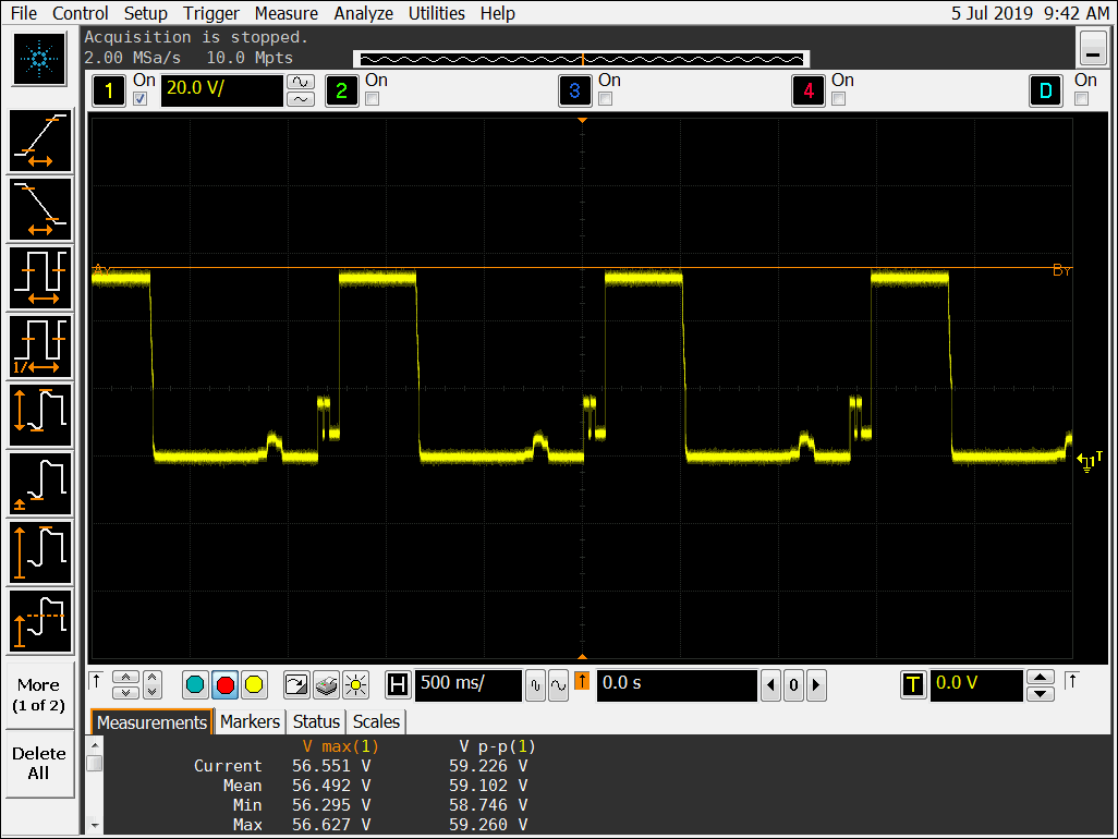

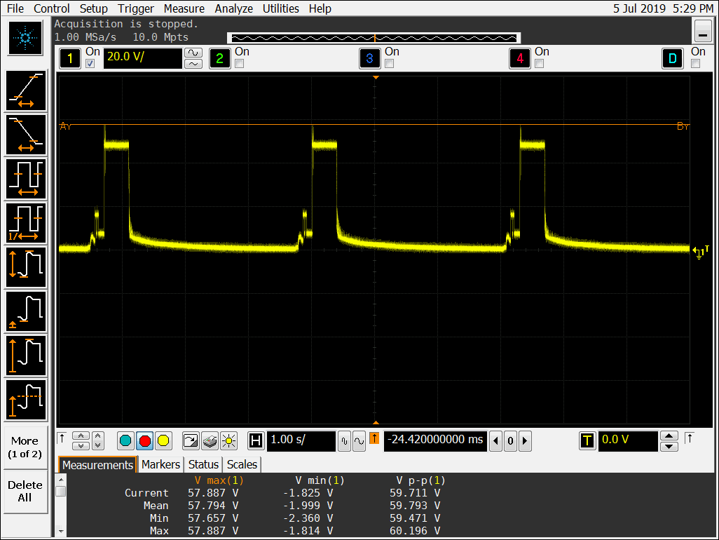

大家好、
使用 TPS2378的 PD 在连接到 PSE 后继续重新启动。   原理图: e2e.ti.com/.../inj_2D00_ig03_2D00_ph_5F00_20190517.pdf
下面的波形是在没有 TPS54360/B1的情况下进行测试的
在没有 TPS54360/C17/C18/B1的情况下进行测试的波形
这是 MPS 造成的吗? 请提供建议、非常感谢。
C.T.
    您好 Chentsu、
    就像 PD 不符合 MPS 规格一样。 您能否向 PD 的输出端添加一些负载(~0.5W)。 谢谢!
    您好、达尔文、
    在 PD 输出端添加虚拟负载后修复的问题、非常感谢。
    C.T.
